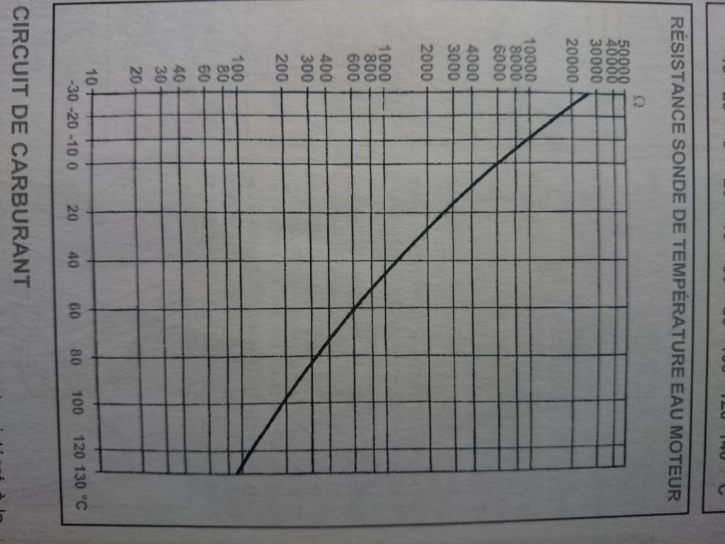

Znalazłem charakterystykę czujnika temperatury do wskaźnika (jest w tej francuskiej instrukcji do 156 ".... by Larry" (jakos tak)) - pytanie tylko czy czujniki we wszystkich rocznikach miały tę samą charakterystykę... sprawdzimy
Załącznik 183507

3. ten wykres powyżej to jakoś ma sie nijak do pomierzonych wartości
