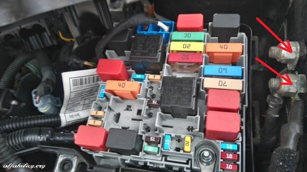

Jak pisałem wyżej ktoś mył ostrą chemią - sama korozja śrub nie jest groźna ale kostki przewody i punkty masowe ulegną utlenieniu co może stanowić źródło kłopotów z elektryką w przyszłości- 80 % awarii elektryki we współczesnych autach to brak masy!
Załącznik 213596
Podstawowy błąd- po myciu silnika albo nie dokładnie się spłucze po użyciu zbyt mocnego detergentu i następny błąd - brak osuszenia i niezabezpieczenie po myciu komory silnika- są do tego preparaty - potem jest taki efekt jak poniżej. auto wygląda jak po powodzi.

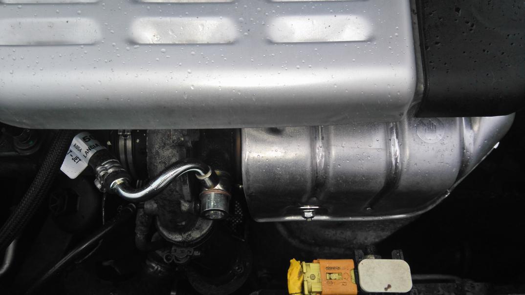

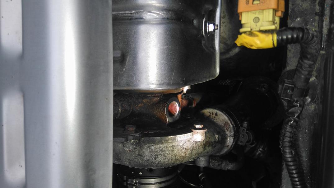

W nagrodę za dobre sprawowanie wymieniłem mojej Julietcie rurkę i osłonę turbiny - Załącznik 214723 A gdyby kogoś interesowało co kryje się pod kolankiem to proszę bardzo - Załącznik 214724 .
Mógłbyś podać numery katalogowe do rurki i tej osłony?
Szukam i nie mogę tego znaleźć.
Jakby ktoś szukał tej rurki to jest sprzedawana razem z przewodem który idzie od płynu chłodniczego.
Przewod z rurką :50516038
Osłona:55231371
