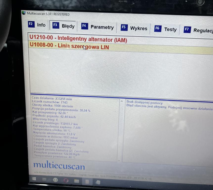

właśnie w moim przypadku tak nie było. Licznik nie mrugał, ale i tak zrobiłem osiowanie proxi.
Potem kliknąłem w głównym menu mesa opcje „skanuj” i zeskanowało mi wszystkie dostępne moduły w aucie no i również pokazała się opcja „światła” i możliwość dostępu do „automotive Lightning adaptive headlights” tam też właśnie zrobiłem tą kalibrację i pokazało mi ten błąd U1700-87
Po odpięciu aflm na jakiś czas przebieg również nie mrugał
Może problem tkwi w potrzebie aktualizacji ecu?
