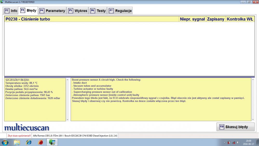

problem powrócił i nawet check się pojawił
Załącznik 203874
