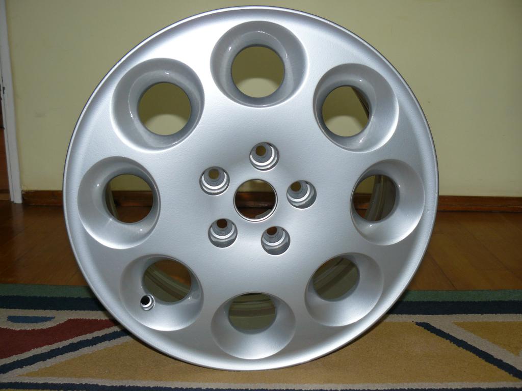

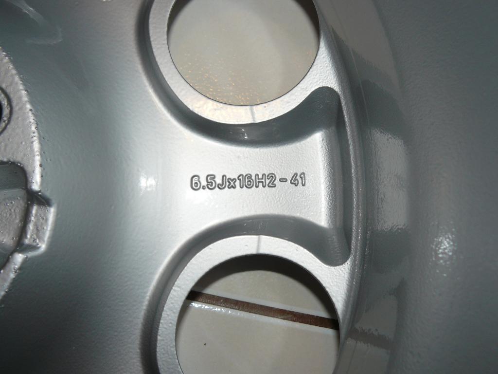

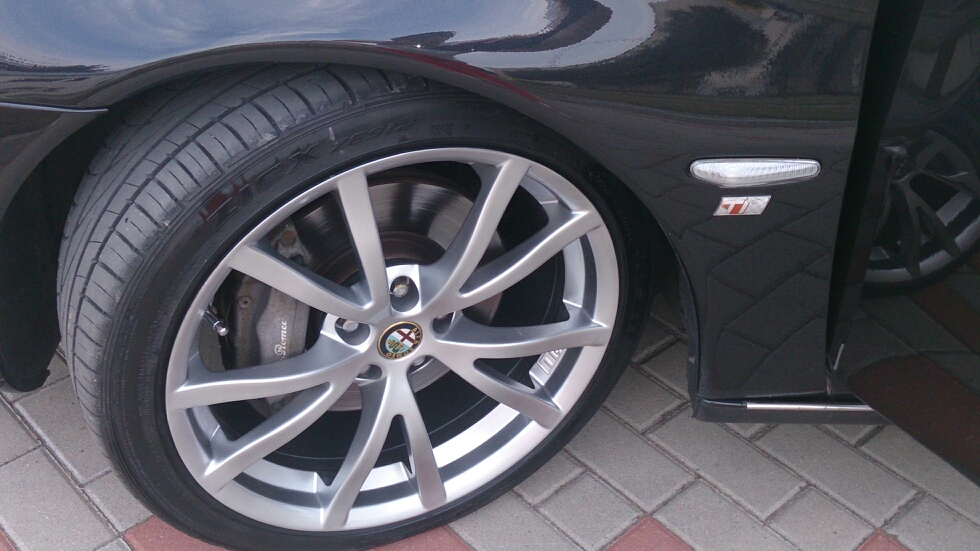

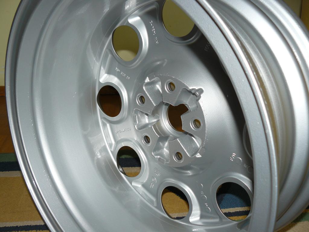

Kupiłem alufelgi z przeznaczeniem na zimowy komplet - oryginalne do AR 166 (6,5Jx16H2, ET 41). Obecnie mam 18ki Toora (ET 36,5). Po przymiarce okazało się, że nie nie wchodzą na piastę na przód, bo zaciski blokują. W serwisie oponiarskim obmierzyli, że wejdą na dystansach 20 mm. Iść w te dystanse, czy szukać felg, które wejdą bez takich kombinacji?
