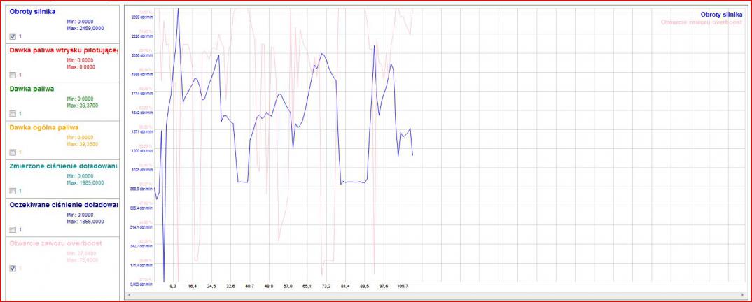

Jeśli nie, to zaloguj FES-em te ciśnienia turbiny i ilość lanego paliwa plus % wciśnięcia pedału gazu.

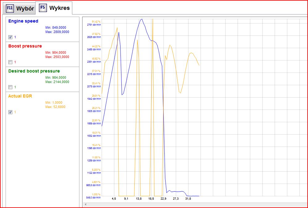

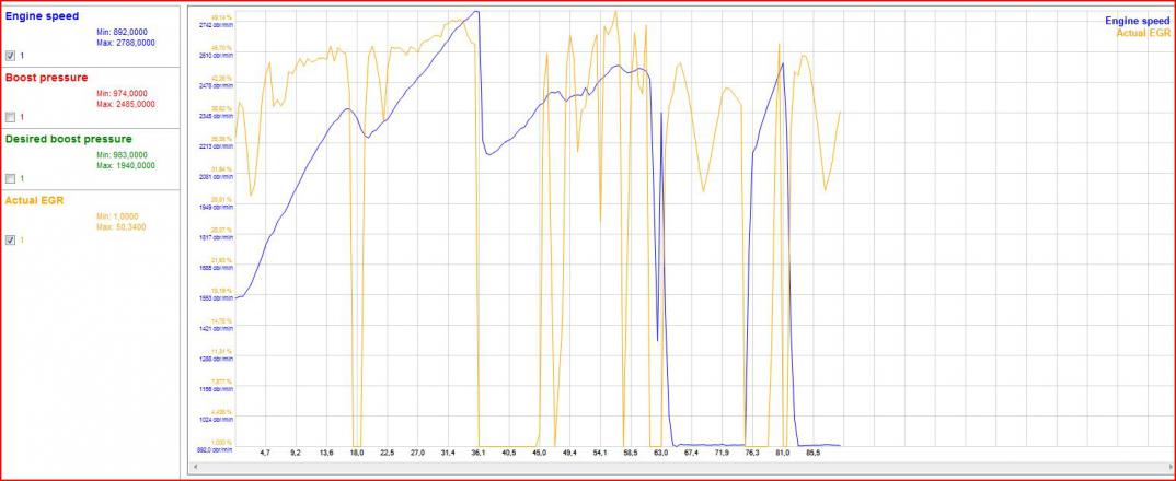

3 załącznik(i)
A co tu mówić. To już chyba widzieliśmy. EGR 1% i przeładowanie 2503 już komentowaliśmy.
