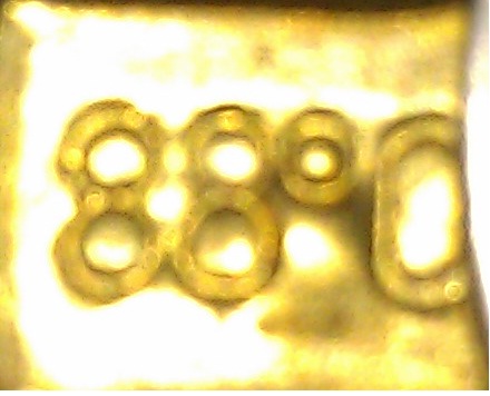

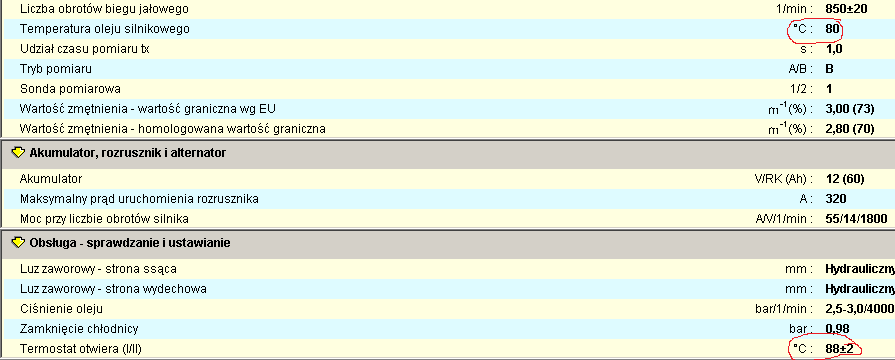

No właśnie ja też jeździłem jakiś czas(wcale nie krótki) po kupnie z myślą, że tak ma być. Temat o termostatach nawet mnie w tym upewniał. Fama o wolno grzejących się dieslach też dodawała mi pewności. Ręką sprawdzałem i wydawało się, że wszystko jest ok, bo przecież na początku rura była zimna i nagle zaczynała się robić ciepła. Tak, tylko te parę stopni wcześniej niż to być powinno. W temacie o termostatach też pisało, że temperatura ma gonić w pewnym zakresie (70-90). A gówno prawda ! Po zmianie i gdy wszystkie elementy są sprawne, to temperatura goni ale w zakresie 83/85-89/92 st. (wg. komputera) Na wskazówce znajdującej się na desce wygląda jakby stała w miejscu. Z resztą jak ma być inaczej gdy temperatura otwarcia termostatu w 16V to 88 +-2 st C.
Tylko o tym dowiedziałem się gdy w domu zawitała druga Alfa ze sprawnym układem chłodzenia. A, że jestem dociekliwy, więc zrobiłem pomiary.
