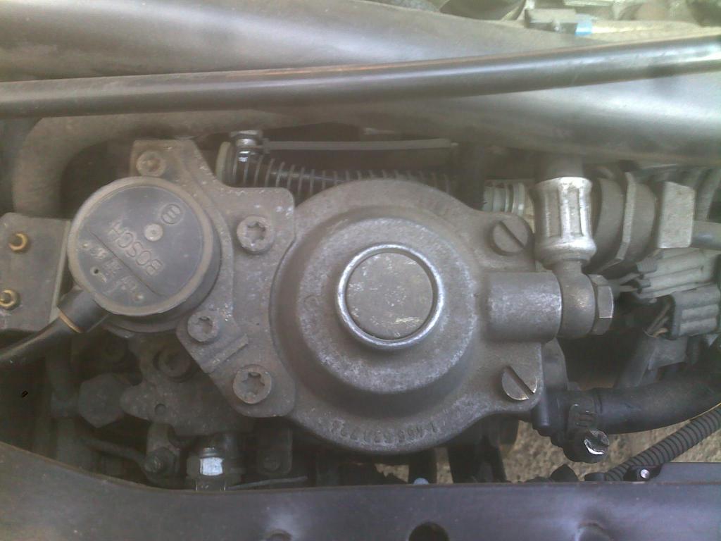

Nie lepiej pokręcić magiczną srubką na pompie ? i masz już przyrost koni :P
Ja mam turbinę sterowaną troszkę inaczej niż Ty ,dlatego nie mam tych przewodów .
Powiem CI tak nie wiem czy jest sens kombinować bo odbije się to strasznie na łaknieniu tego silnika :P
Masz tam regulację , jest ona z takim Niebieskim kapturkiem , plombą , trza ją rozje** i bedziesz mógł się bawić .
jak przyjdzie mi pompa z regeneracji to CI podeślę :P zdjęcie
to spoko, bo na mojej nic takiego nie widze;p
