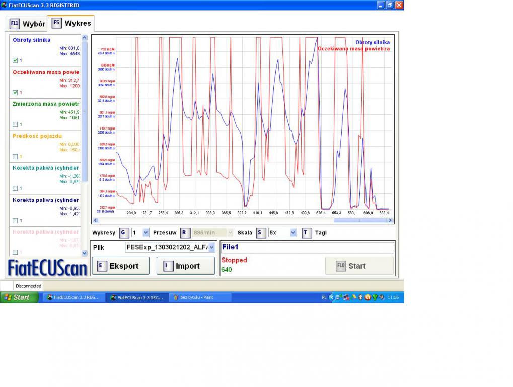

Pytanie więc pozostaje...jakie rozbieżności są prawidłowe przy zaślepionym EGRe. Co oznacza że masa powietrza oczekiwanego wraz ze wzrostem obrotów wzrasta do 1200/ przy każdym dodaniu gazu na maxa /.Dlaczego przy tym samym osprzęcie / ta sama przepływka , inne wtryski. / wyniki przed zaślepieniem programowym i fizycznym masy powietrza oczekiwanego zbiegały się z powietrzem dostarczonym . Tu są pomiary z zeszłego roku:

no dobra..poganiam się dzisiaj trochę po mieście :).EGR wywalony programowo i zaślepiony pełną blachą.Korekty robię dla tego że nie podoba mi się 4 wtryskiwacz.
Pewnie dużo dzisiaj się nie zmieni..pytanie było takie ..czy jest to prawidłowe że przy przyspieszaniu / gaz w podłogę / .. masy powietrza oczekiwanego wyskakują na 1200
Załącznik 87684ps. co mam zaznaczyć w FESie abyście mogli prawidłowo z interpretować wykres.

U mnie jest podobnie jak u Ciebie, tylko mam cały czas 1200 przy oczekiwanym i nie mogę porównać wykresów, mogę się jedynie zdać na odczytywane parametry z przepływki czyli masa zmierzona (zostało tak po chipie u Cinka). U mnie przy bucie w podłogę pokazuje z odczytanych parametrów max 700 więc mam uszkodzony przepływomierz. U ciebie jest w granicach 1000 lub wyżej, więc moim zdaniem to nie przepływomierz.
Jednak powinieneś zrobić nowe logi, w których umieścisz: masy powietrza odczytane i żądane przez ECU, pracę overboost, ciśnienia doładowania, obroty silnika, ciśnienie CR i oczywiście wszystko w pliku .csv.
Logi od dołu do samej góry na 4 biegu z butem w podłodze. Najlepiej ze 2 razy i daj na forum.
