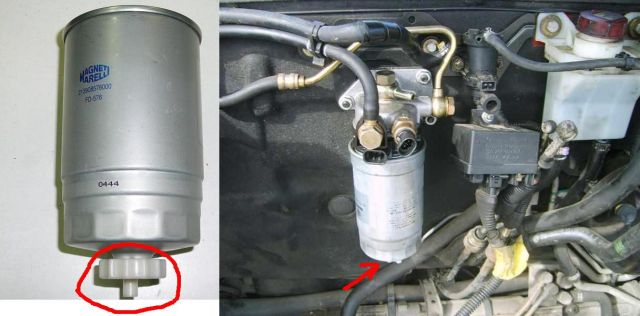

Jest na dole filtra wkręcany w miejsce tego koreczka zaznaczonego na zdjęciu i do niego jest wpięty konektor elektryczny.
Załącznik 83727
