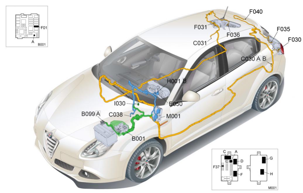

Ja sugerowałbym jeszcze sprawdzenia połączenia masy C030 lewej wiązki. Połączenie jest w okolicy lewego tylnego nadkola. Podobno jest to również przypadłość, która w naszych Alfach dość często występuje.
Załącznik 274401
To jest tez niezły trop. Dzięki.
Masa - to niezły pomysł. Gdzie dokładniej jest przewód masowy przy nadkolu zlokalizowany?
