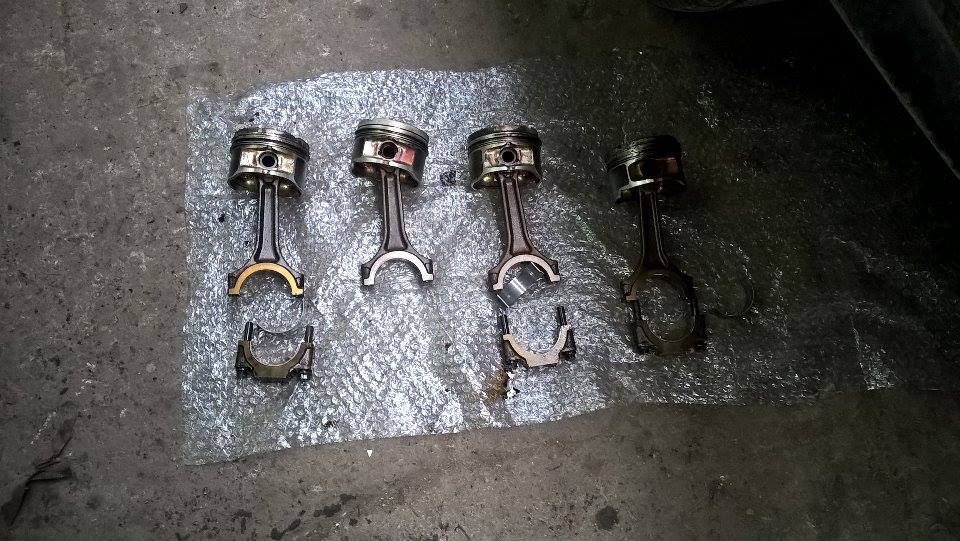

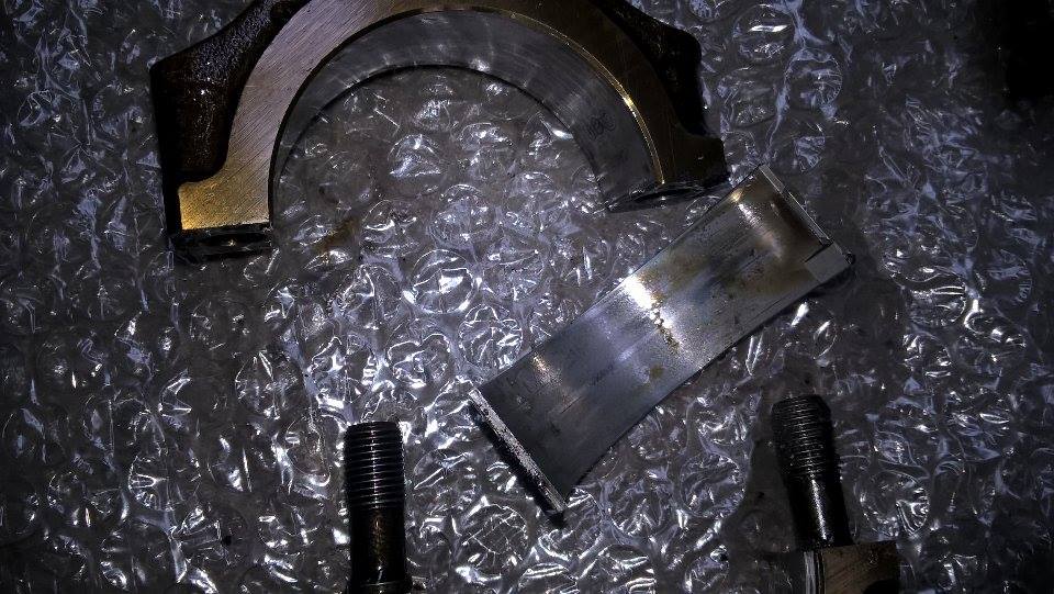

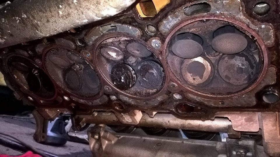

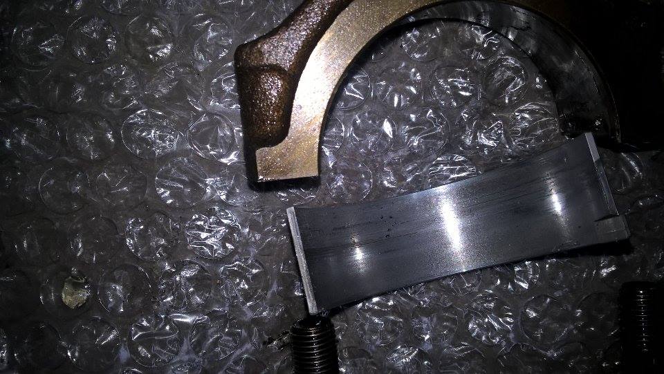

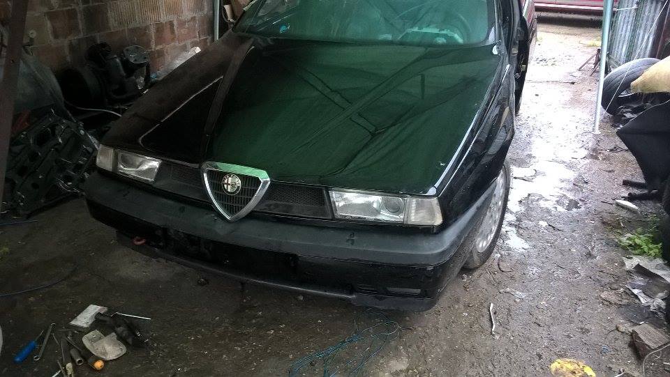

Alfa przygotowywana do lakierowania które nastąpi podczas weekendu majowego. Błotnik lewy tylny wymagał dość sporej reanimacji, błotnik prawy też wymagał, ale wcześniej ktoś grubo pojechał ze szpachlą i myślałem że trzeba grubo nałożyć, lecz okazało się że nie potrzebnie bo i tak wszystko zeszlifowałem :P zakupiłem spojler z klapą, lecz klape odkładam na bok i montuje spojler na obecnej klapie. Aktualnie prawy tylny błotnik jest zapodkładowany i siedzi na samochodzie. Podczas rozbiórki drzwi prawy tylnych zauważyłem korozję od środka.... i niestety bede się musiał z nią pomęczyć :/ Co do silnika, wał po szlifie, panewki zakupione, gotowy do włożenia, trzecia korba była do wymiany gdyż była sklepana, ale na szczęście korby od JTS'a świetnie pasują i wagę mają tą samą :D zostało rozebrać głowice, pomierzyć gniazda, ale podejrzewam że będzie ok, 4 zawory są do wymiany, po obróceniu panewki, tłok w nie uderzał :/ reszta zaworów nie ma jakiś wżerów itp. są naprawdę ładne.

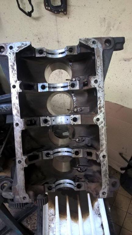

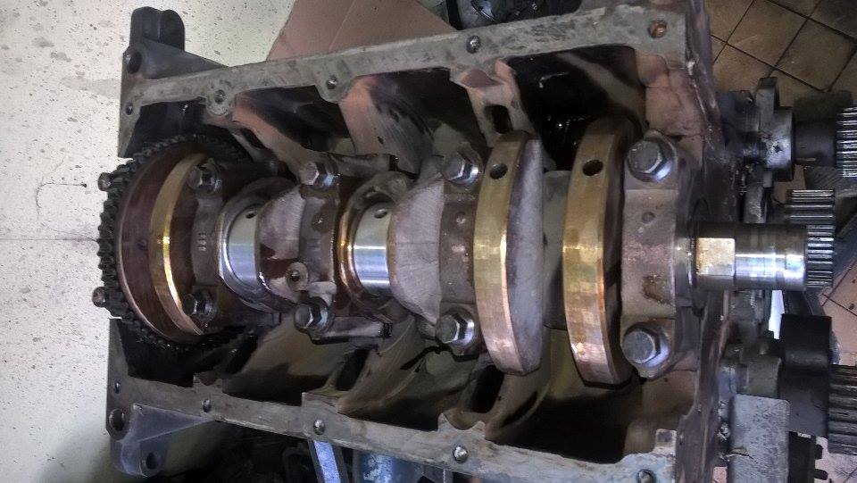

Silnik powoli się składa ;)
Załącznik 203339Załącznik 203340Załącznik 203341

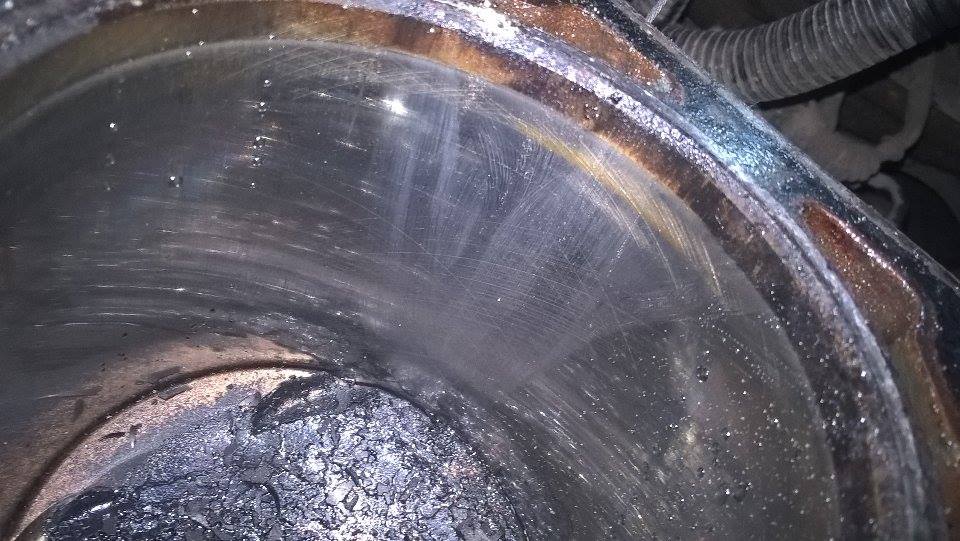

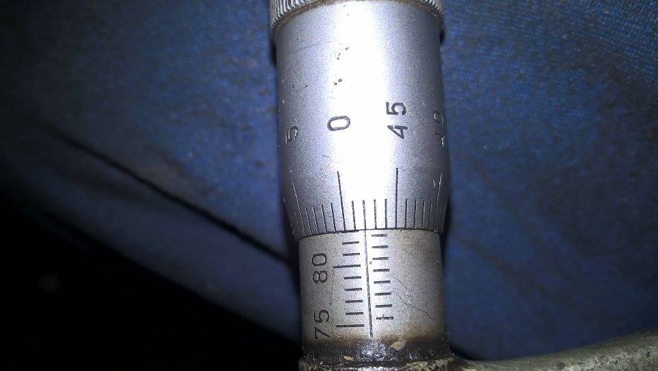

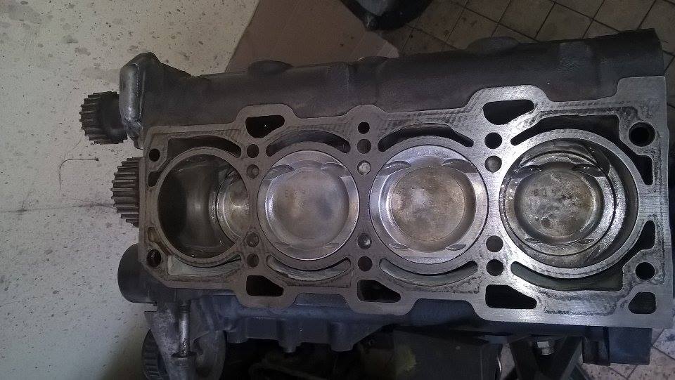

czopy i blok pomierzony?
wał sprawdzony na bicie, wszystkie czopy korbowe na 1 szlif, czopy wału zostały. Blok - (tuleje cylindrowe w nominale w 3 miejscach mierzony, po przekątnej)

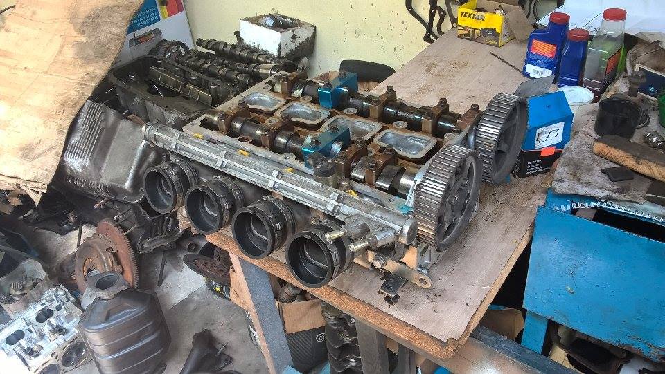

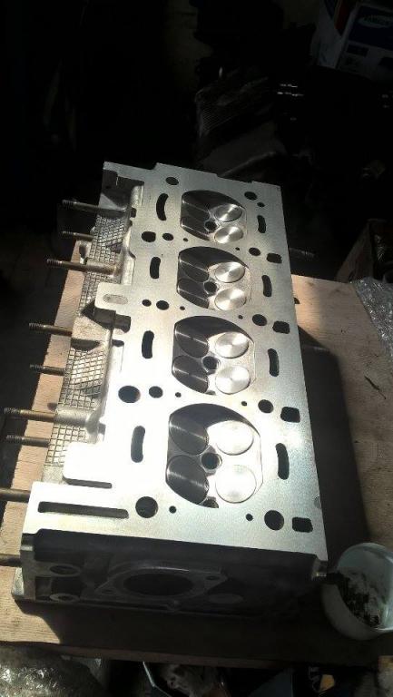

No to głowica ;)
Załącznik 203798

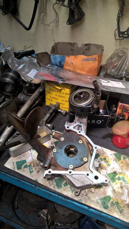

Prace związane z silnikiem mknął się ku końcowi ;) Wszystkie nowe uszczelki,uszczelniacze itp. drobna kosmetyka :P czekam tylko na uzczelke pompy oleju i głowica wskakuje na blok. :)
Załącznik 204121Załącznik 204122Załącznik 204123Załącznik 204124

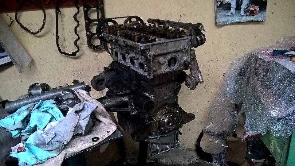

W tej chwili silnik prezentuje się tak ;)
Załącznik 204484

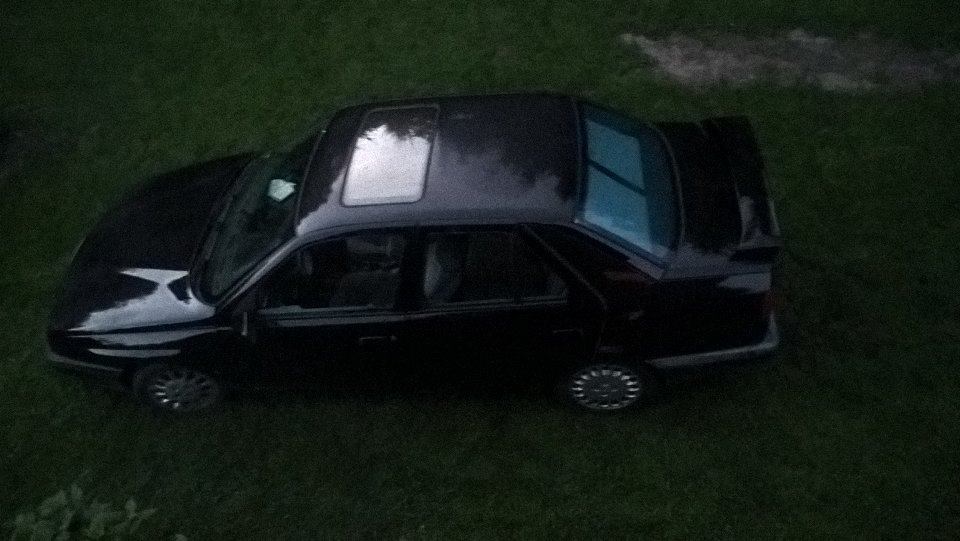

Alfa zrobiła już swoje pierwsze 700km. jeszcze ją dręczy pare mankamentów, ale wszystko jej na dobrej drodze :) aktualnie prezentuje się tak :D
Załącznik 208485Załącznik 208486Załącznik 208487

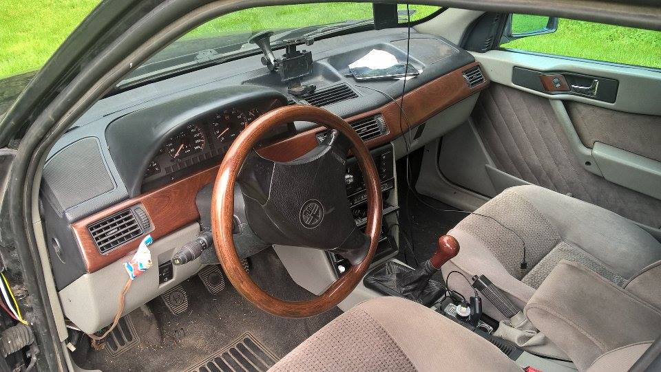

Dobra sztuka będzie, dobra . Moja też rozpoczęła renowację. od podłogi i lecimy w gorę. Wszystko sam robiłeś? I pytanie za 100 punktów. Działa Ci wskażnik temp oleju na zegarach? Mi nie działa jako jedyna rzecz w aucie praktycznie i mocno mnie to irytuje.
wszystko robiłem sam... pól roku pracy, kupa kasy i mnóstwo serca :D wskaznik temp. oleju dziala. ale temp. oleju mialem maksymalnie 80st. jak stalem w korku, a jak jade normalnie to się nie podnosi.
