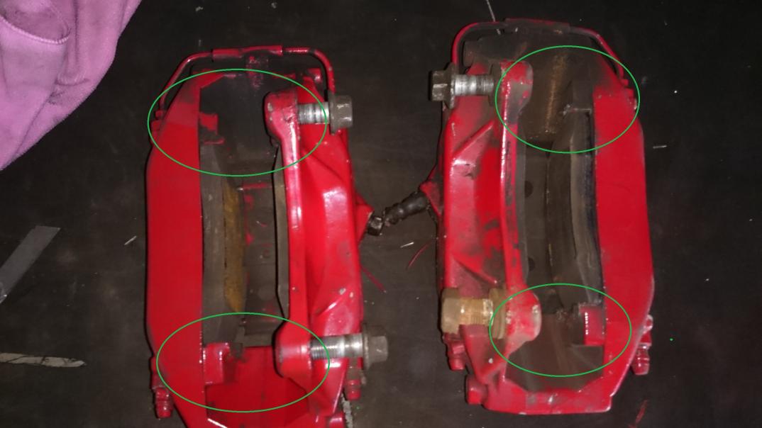

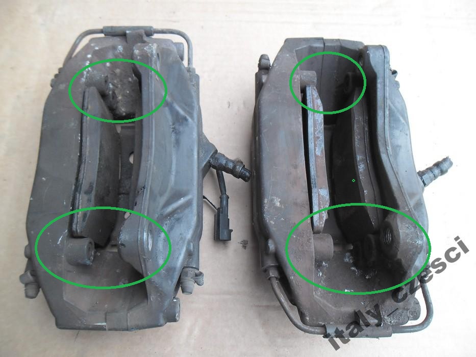

Magil a wiesz może czy 16 ori mieszczą się na ten zacisk bez dystansow? Różnica między przed a po lifcie jest w prowadnicach klocków widoczne od strony wkladania klocka.
No przydało by się zdjęcie dla potomnych tej różnicy prowadnic klocka w przed i po lifcie w Brembo ze 166 :D sam się zabieram do takiego swapa na wiosnę :)

Ja znalazłem takie różnice (zaznaczone na zielono) w prowadzeniu klocka zacisku brembo z alfy166. Szary przedlift, czerwony polift.Załącznik 211758Załącznik 211759 Alces dzięki za odpowiedź a ktoś jeszcze ma potwierdzone info?
czyli cały czas była mowa o powierzchniach oporowych, a nie o blaszkach i prowadnicach z zestawu montażowego (widocznych od góry) ;p
teraz widzę że mam poliftowe zaciski z przykręcanymi płaskimi blaszkami oporowymi zamiast tych podwójnych rolek
dzięki [MENTION=34084]Luck[/MENTION] za uświadomienie ;)

Wychodzi na to, że ja mam polift z blaszkami, a sprzedający twierdził, że to z rocznika '99.
