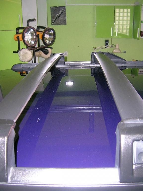

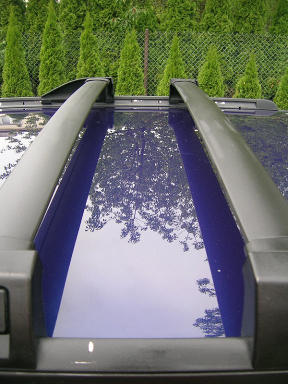

Wrzucam efekty po zabawie z papierkami i schollem S2 orange + spider pad, blue pad. Z dachem zeszło mi chyba 2,5 godziny ale udało się go w miarę uratować. Koledze antena jeździła po dachu :)http://www.forum.alfaholicy.org/atta...d=140931&stc=1http://www.forum.alfaholicy.org/atta...d=140932&stc=1http://www.forum.alfaholicy.org/atta...d=140933&stc=1
Sorry, ale ładny plakacik masz na ścianie.
Aż niewiarygodne co wprawną ręką plus dobrymi narzędziami można zdziałać z lakierem.
Kicaj pracowałeś przy tym dachu na rotacji czy DA ?
