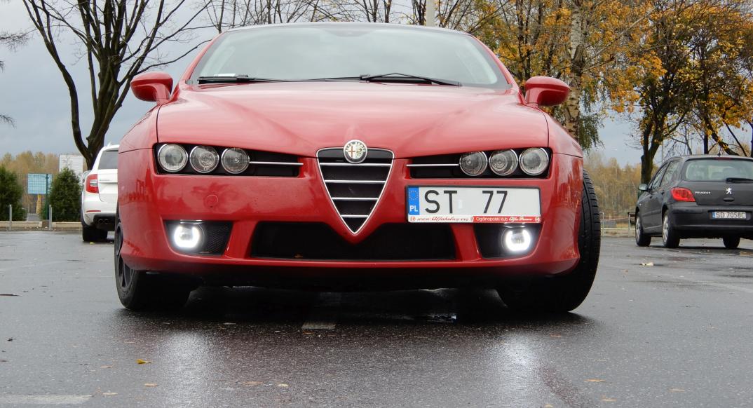

Dla zainteresowanych jak wyglądają DuoLight DL23 zainstalowane w AR
:P
Załącznik 237319
