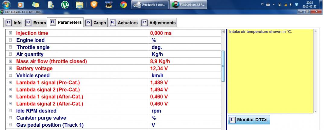

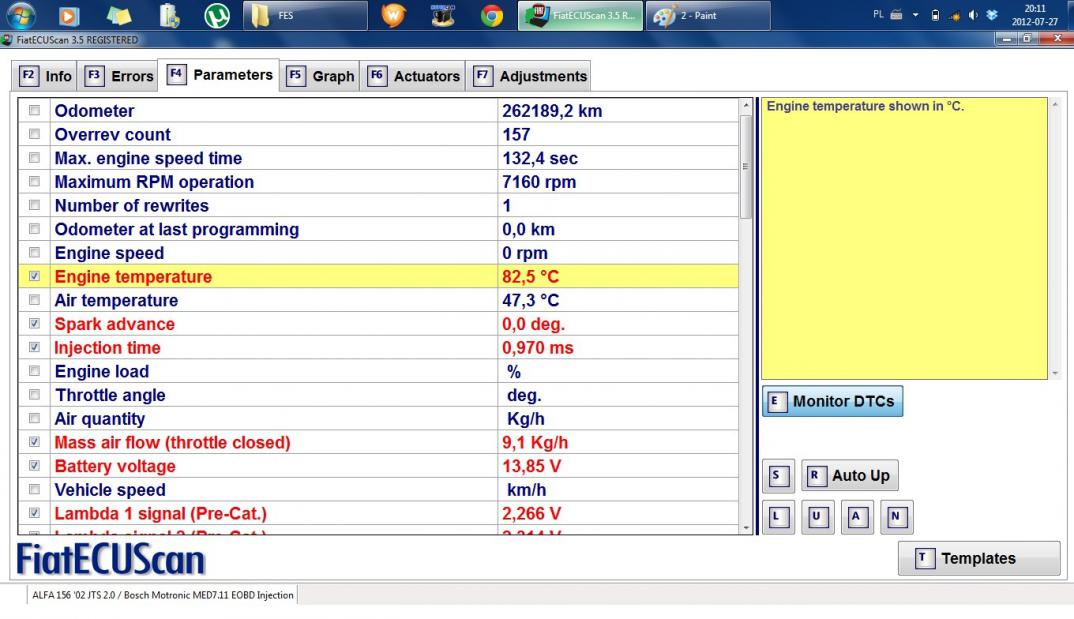

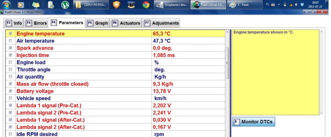

Testował u siebie godzinę, wczoraj, w różnych kombinacjach, ale na jałowym – miał 14V na aku i spadło maksymalnie do 13,8V jak włączył wszystko. Coś dzieje się w jeździe, jak ECU uruchomi korekty, coś wtedy wg mnie się dzieje, ale będę obserwować, nic innego mi nie zostaje. A może nie.
Dźwięk telepania ustał, nie była dokręcona poduszka pod skrzynią. Jednak nadal jest dźwięk, chyba opisany przez euroscana. Nie wiem, co to jest. Słyszę to na dole, jak siedzę za kierownicą.
Dzisiaj jechała cały czas na napięciu 13V (wg scanxl), to pewnie w okolicy 13,5V, jak wyłączyłam klimę podczas dodawania gazu czasem wskakiwała na 14V, a tak to na 13V na klimie czy bez, ale chociaż było stabilne. Szczegółowych testów nie robiłam jeszcze. Mam podjechać do elektryka, ponieważ mówi, że może na komputerze widzę napięcie na sterowniku, a nie w sieci, że u niego było ok. To podjadę niech zmierzy. Mam wrażenie, że znowu będzie niskie ładowanie, że z tym jest cały czas problem. Jest jeszcze kwestia tego akumulatora, ale nie wiem, czy już go wymieniać? Mówi, że sterownik ma swój stabilizator napięcia i jak bubu pisał, że swoje zasilanie, że może coś tu? Nie, wiem, dotąd na aku miałam tak samo jak w testerze.

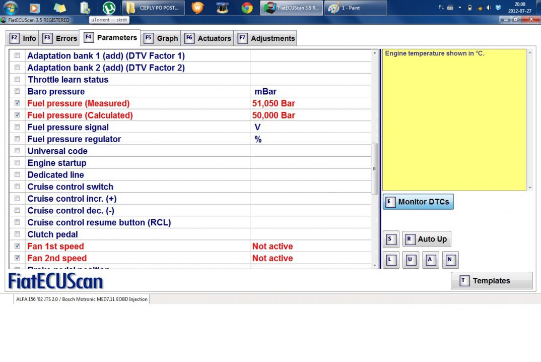

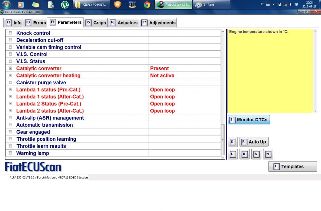

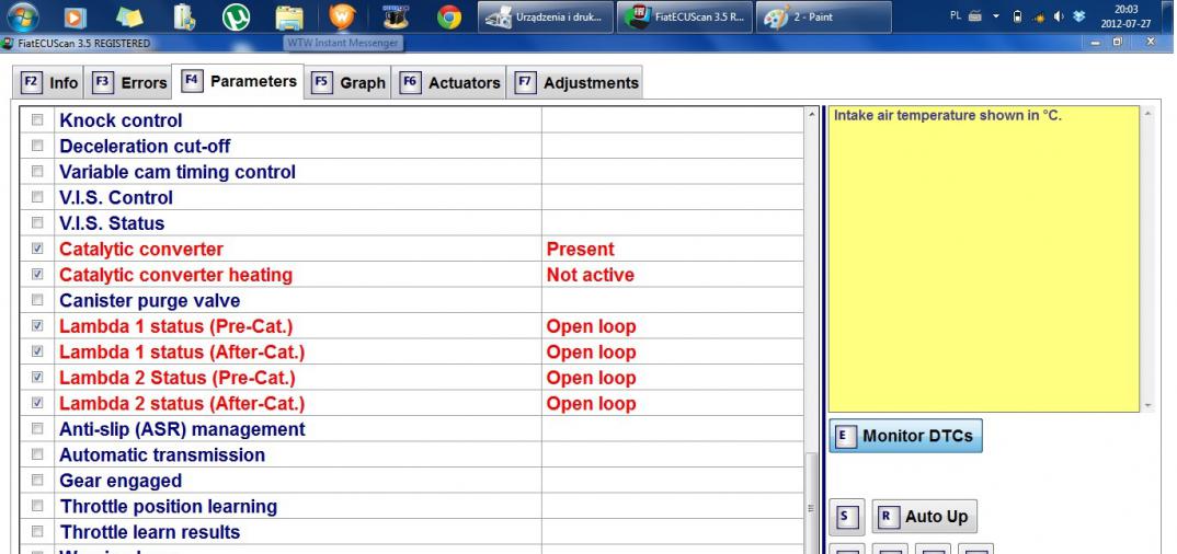

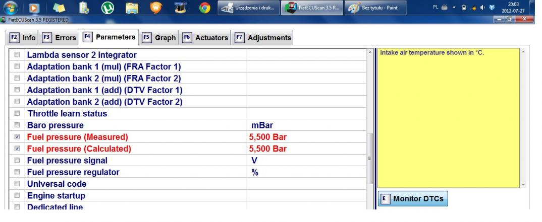

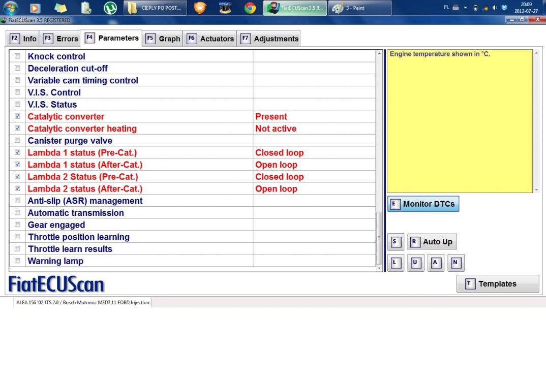

Logowałam, nie do razu w warsztacie, dopiero, jak małą odwiozłam do babci, więc kawałek przejechałam.
