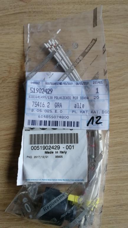

Sprawdzałeś czy któryś z przewodów dochodzących do wtyczki po stronie instalacji auta nie jest naderwany? pociągnij za każdą żyłe z osobna (nie szczyp się, jak puści to znaczy że był do bani) - moze wewenątrz przełamany a tylko izolacja trzyma? u mnie tak było, w którymś watku wrzucałem foty i opis naprawy ( gdzieś w 2016r).
Twój plan chyba nie jest dobry, bo z tego co mi się wydaje po stronie wiązki sondy nie masz przewodów miedzianych, tylko jakieś specjalne stalowe/wysokotemperaturowe, a takie się nie zlutują.
