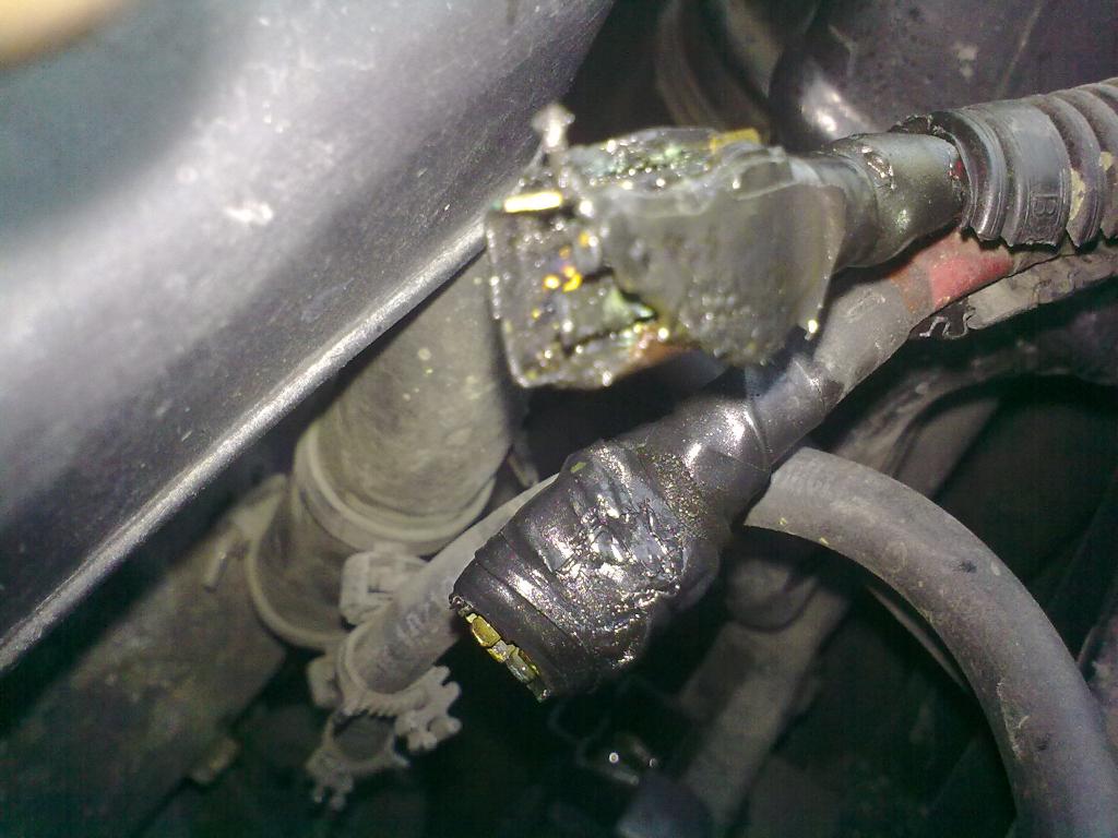

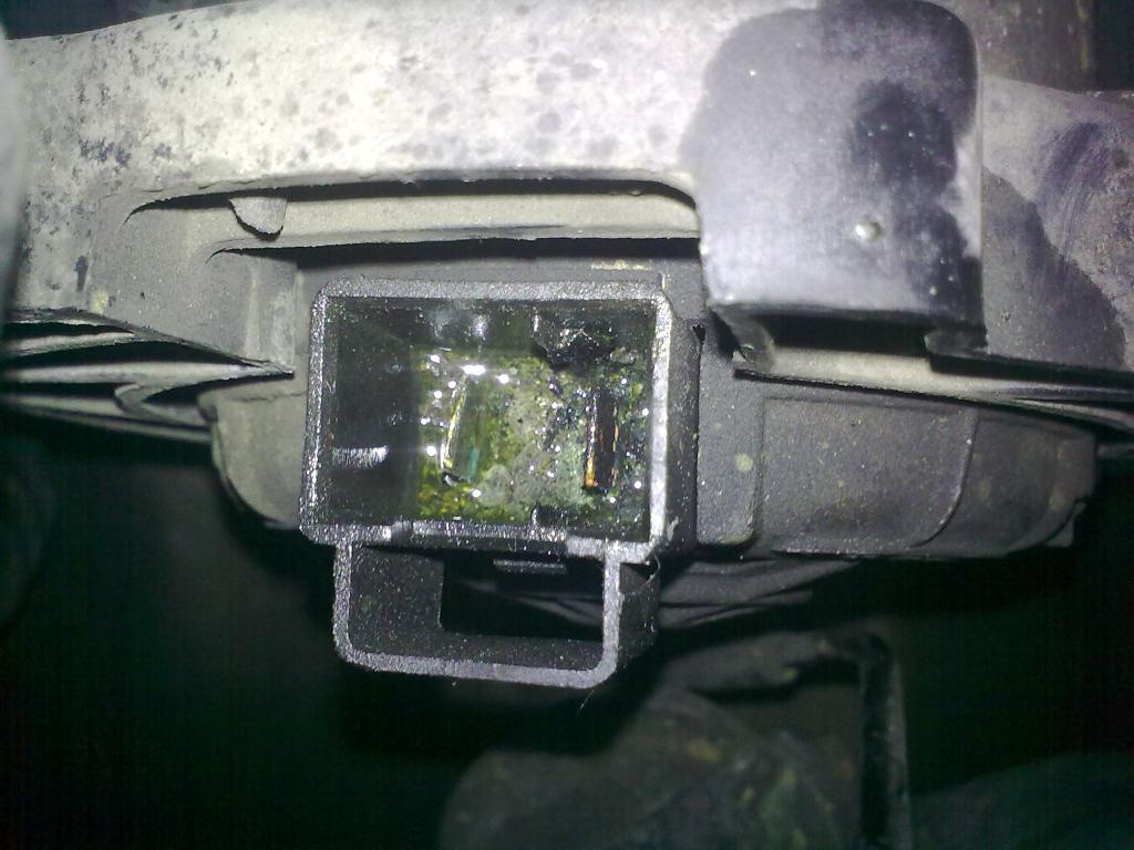

wrzucę jako ciekawostkę, nie działała mi klima bo nie włączał się wentylator a tam gdzie powinna być wtyczka ujrzałem coś takiego:
Załącznik 96534Załącznik 96535
btw. gdzie można taką wtyczkę kupić? bo chwilowo na prowizorce mi się to trzyma

wentylator padł, próbowałem wszystkich możliwości jego spr, więc czeka mnie wymiana.
z tego co sam znalazłem, to po lifcie silniczni mają inną wtyczkę, natomiast sama obudowa różni się nieznacznie. Generalnie wentylator do 1.9 JTD 8V jest taki jak do 1.8 TS 2.0 TS i 20 JTS (wg ePER) i do 1.6 TS też chyba taki sam. Ale jest problem z tymi wtyczkami. Niemniej jednak wygląd silniczków jest taki sam. U mnie najwyraźniej pado uzwojenie wirnika, więc zamierzam kupić wentylator z przedlifta, podmienić element ze szczotkami i dam znać. U mnie też widzę, że padł rezystor. Na allegro wentylator z obudową i rezystorem można kupić już za 12zł (śmieszna cena w porównaniu do polifta - 100zł).
