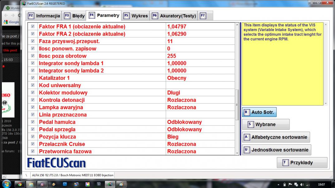

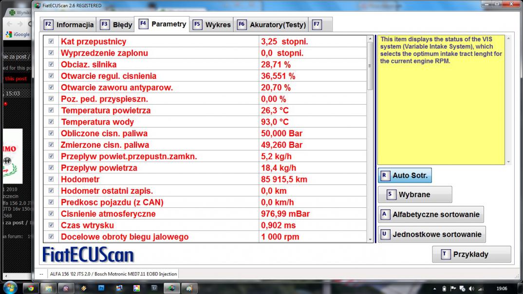

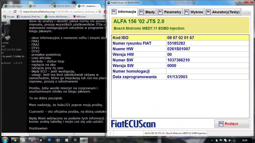

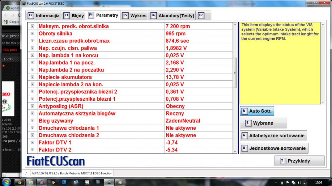

Znalazłam logi z alfadiaga – zapisało w formacie .csv w podkatalogu alfadiag w katalogu programe file.
Mam tylko 4 parametry, ale jednoczasowo engine coolant, fuel consumption, fuel pressure, oraz cat. temp. od rozgrzania do 87st
Potem jak nie mogłam ich otworzyć to się zniechęciłam, a szkoda… byłoby więcej choćby z rozgrzanego.
I teraz nie wiem – wklejać takie pojedyncze logi tutaj i powtórzyć jutro już inne 4 parametry od zimnego do rozgrzania? + na rozgrzanym? A od nastepnego rozgrzania znowu inne parametry?
Myślicie, że błąd związany z warunkami nie będzie istotny? Inaczej się tego nie da zrobić przez 4 parametry. Co sugerujecie?
