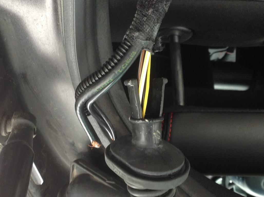

Po rozebraniu plastików (ciężko to cholerstwo się ściąga) - doszedłem do lewej gumy. no i okazało się że niezwykle trudno jest naciągnąć kable żeby móc je obejrzeć (Te schowane w gumie są niewidoczne). Okazało się że dwa kable (bodaj że niebiesko-żółty (od tylnych świateł) i zielono-fioletowy (od cofania )) były zerwane - nie tyle przetarte co zerwane. dorobiłem złączkę i działa. bardzo trudno się do nich dostać bo z lewej strony dużo więcej kabli leci przez ten przewód gumowy. jako, że nie działa mi wycieraczka tylna (nie słychać cykania) również rozkreciłem prawą gumę - tu było łatwiej dużo o dostęp. no i się okazało że przeciera się kabel od lampy tylniej (zrobiłem) i że jeden z kabelków od wycieraczki (zielono-brązowy) jest przetarty. zrobiłem ten kabel jak należy (acha, on był przetarty dużo bliżej kontaktu a nie w tej gumie) no i się okazało ze nadal nie działa wycieraczka. więc oprócz tego przetarcia musza być kable przetarte w innym miesjscu. i tu potrzebuje pomocy, cały kabel jest owiniety ciężko ściągalną taśmą izolacyjną, w okolicy gumy mam pełen dostęp do kabli i tam przetarć nie ma. czy ktos ma pomysł jak sparwdzić od którego miejsca nie ma prądu i czy czasami nie wysiadł przy okazji silniczek? z góry dziekuje za pomoc.

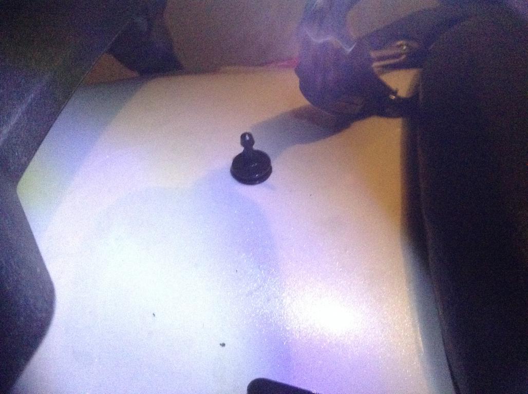

w dole wklejam fotki - na jednej z nich jest bolec który mi sie ułamał przy demontażu plastikow - wie ktos gdzie cos takiego kupic?

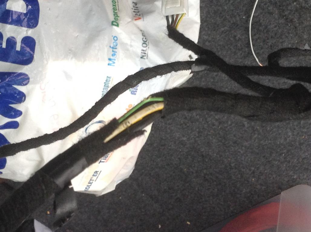

Co do fotek na jednej z nich jest prawa guma i tam widac ze te uziemienia co z niej wychodzą (Chyba to uziemienia) nie sa do niczego przytwierdzony. ponadto ta plastikowa rurka ktora tam jest w ktorej w lewej gumie przechodzą kable to w prawej jest tylko jako atrapa zeby wypełniac ten gumowy przewód. tam tez jest fotka w którym miejscu przewód od wycieraczki mi sie przetarł
dajcie znac co moge zrobic zeby zlokalizowac przyczyne niedziałającej wycieraczki.
