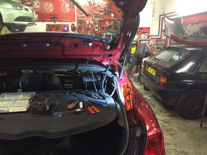

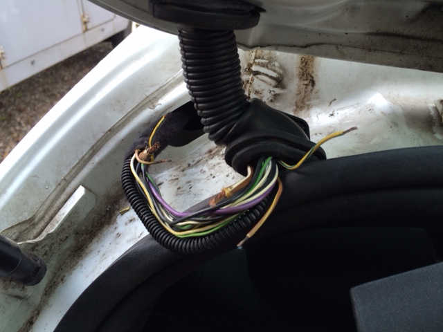

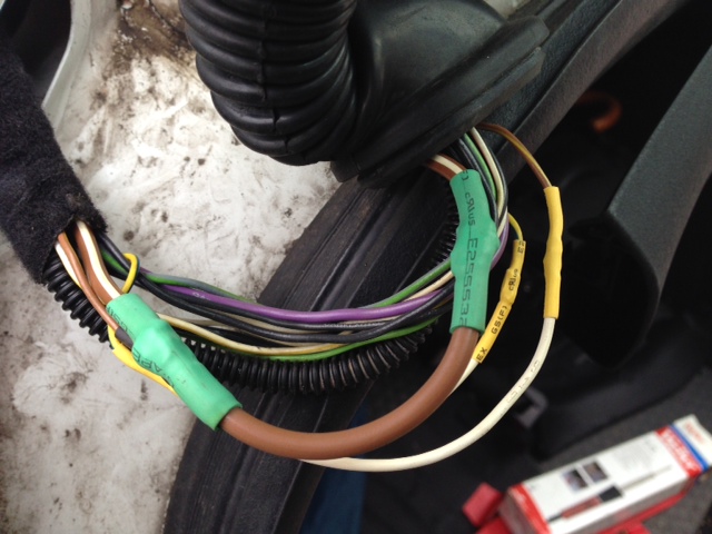

    Tak własnie było pękła wiązka za klapie - przelutowany kabelek i działa. Jest podobno kit naprawczy ale kosztuje ponad 300zł i jego instalacja wymaga prucia połowy samochodu...

    pękanie przewodów wiązki to najwyraźniej jedna z typowych przypadłości, zdarzały się już się awarie tylnej wycieraczki lub ogrzewania szyby właśnie z tego powodu- ale widocznie pękniecia dotyczą rożnych kabelków . Przynajmniej cześć z tych przewodów we wiązce to sztywny drut (zamiast linki ) wiec trudno się dziwić że po czasie pękają.....

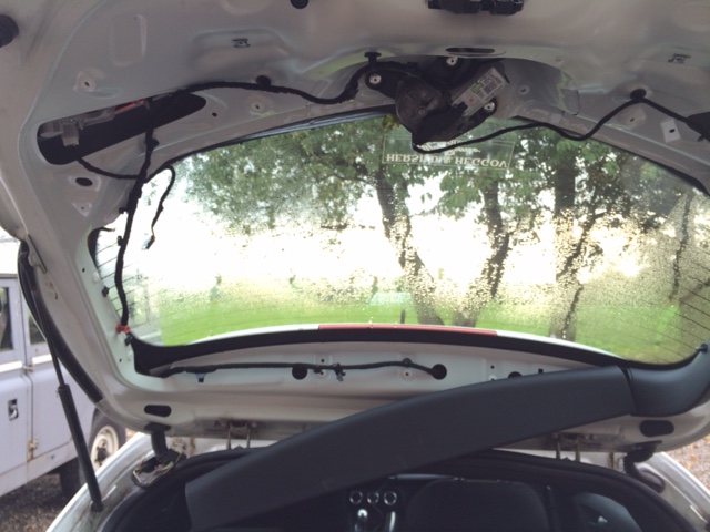

    Wczoraj mały suplemencik - po przekręceniu stacyjki wycieraczka tylna pracuje w trybie ciagłym (oczywiście nie jest włączona). Winowajcą okazał się cieniutki (0.4mm) zielony kabelek w tylnej tym razem prawej wiazce (musi podać sygnał masy do ECU żeby wycieraczka się zatrzymała, ale to jest chore żeby był tak cienki) - przerwał się całkowicie. Stan pozostałych przewodów tej wiązki (jest tam też przewód antenowy - zupełnie niepotrzebnie bo siatka ogrzewania nie jest wykorzystywana jako antena) jest tragiczny - popękana izolacja w wielu miejscach. One pękaja jesli na mrozie otworzy się tylna klapę. Chyba jednak skuszę się na kit naprawczy bo o zwarcie tam nie trudno, ale wg. mnie to na to G... które tam jest zrobione powinna byc bezpłatna akcja serwisowa.
