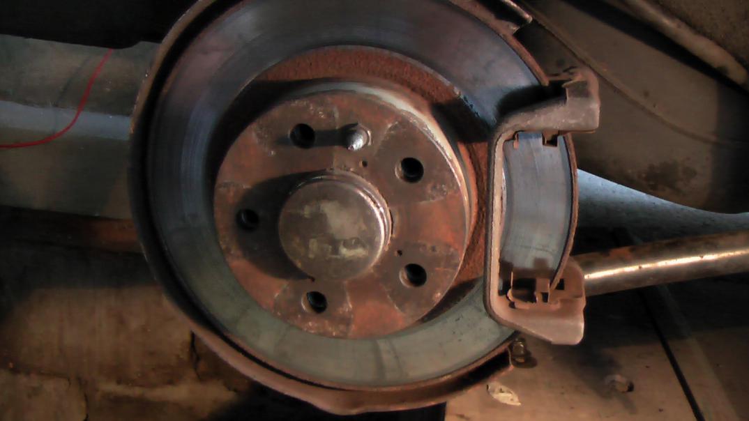

Jeśli chodzi o to obtarcie to mam tak samo i to jest od pierścienia gumowego od bodajże przewodu hamulcowego. Jak zdecydujesz się na wymiane tulei w wachaczu to rób komplet w wahaczu nie ma co się rozdrabniać. Co do sposobu wymiany to ja polecam rozciąć tulejkę metalową i wypchać palcami i nową wprasowywać na prasie. Po demontażu i montażu na prasie może się rozkalibrować otwór na tulejkę i będzie trzeba spawnąć żeby nie przesuwała się tuleja w wahaczu. Co do zdejmowania śróby wahacza podłużnego to nie robiłem tego ale po fotce widzę że będzie trzeba tarcze ściągać.
