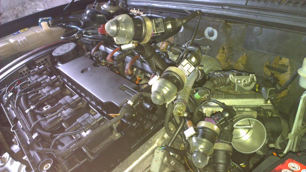

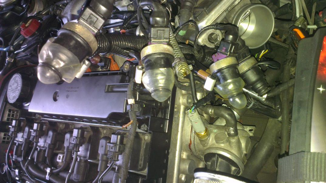

Dzisiaj robię test wtryskiwaczy gazowych. Mam je odłączone od dolotu bo czekam na oringi 5.2 x 2.62 i test będzie polegał oczywiście na sprawdzeniu który/które wtryski puszczają.
Mój pomysł to kupić prezerwatywy, obciąć je i zamocować na końcach wtryskiwaczy (na płasko) równo do powierzchni wtryskiwacza. Jeśli któryś/eś puszczają to powinno być widać wybrzuszenie.
Pomysł okazał się w 100% skuteczny. Na 4 wtryski 3 puszczają dość mocno. Jak widać na foto 1 lekko / 2 słabo / 3 mocno a 4 choć nie ująłem jej na foto nie puszcza nic. :P
Teraz wiem, które wymienić lub dać na myjkę ultradźwiękową.
http://www.forum.alfaholicy.org/atta...d=132021&stc=1 http://www.forum.alfaholicy.org/atta...d=132023&stc=1 http://www.forum.alfaholicy.org/atta...d=132022&stc=1
Po ponad godzinnym teście w rezultacie 1 i 3 do wymiany a 2 i 4 zostają. W dwójce nieznaczny wyciek, który nie będzie miał wpływu na uruchamianie silnika a czwórka nie ma żadnych wycieków.
Łączny koszt testu w materiałach typu kondom :D 6,50 PLN a nie 150,00 PLN :P jak to bywa w firmach, które się tym zajmują.
