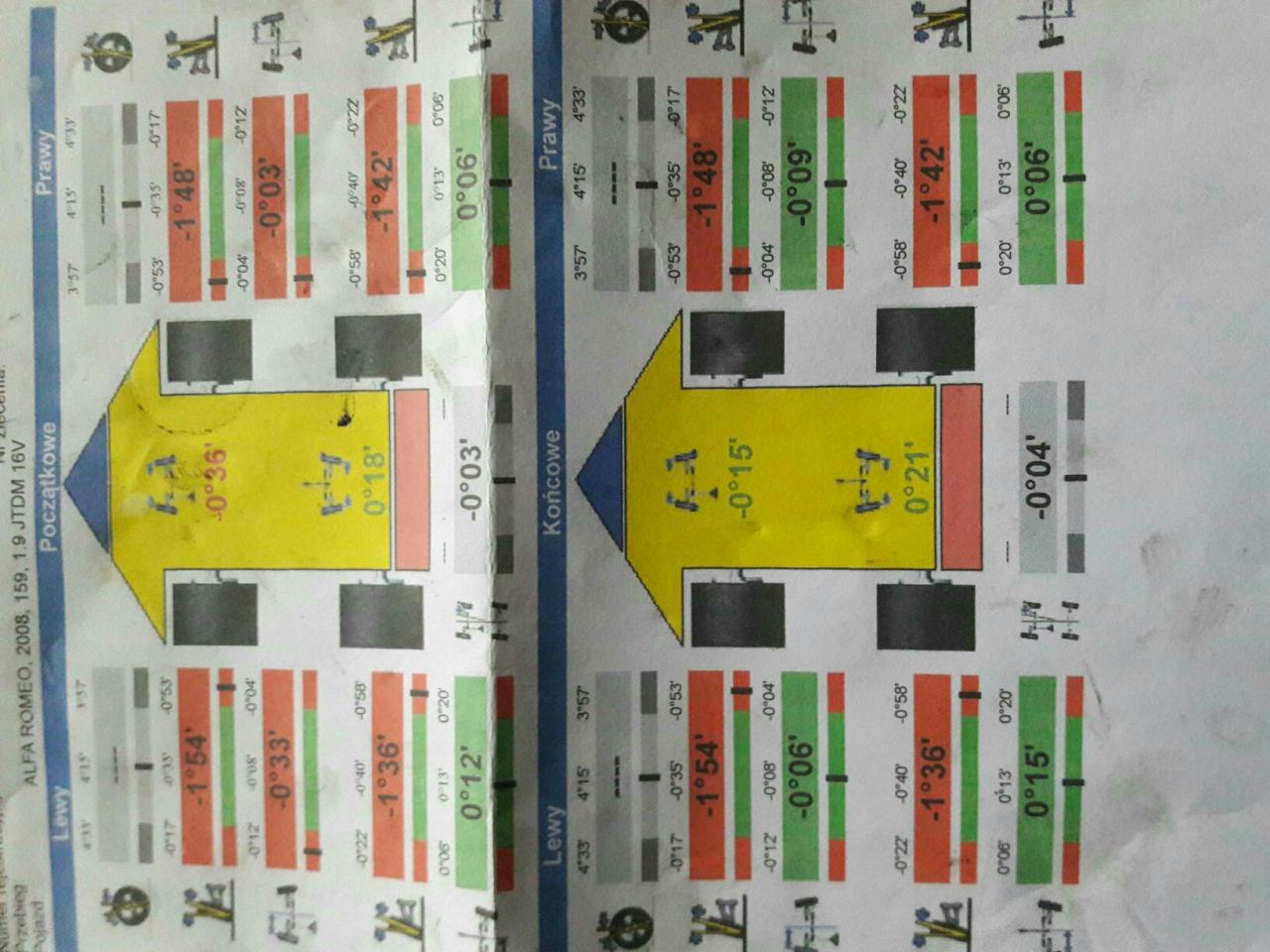

Panowie a poradzicie coś tutaj. Ścina opony od środka strasznie szybko. Wahacze dolne wymienione, a reszta niby ok (jedynie górne wahacze trzeszczą, ale luzów brak). Poleci ktoś jak u mnie wziąć się za to ustawienie, bo mam wrażenie że wszyscy mechanicy wpatrzeni w komputer przestają myśleć i kombinować z tymi parametrami, nawet nie wiem czy wklepali ustawienia wzorcowe z 159SW Ti 4x2. Ktoś może wrzucić tu jakis skan/foto swojego ustawienia na TI?
ostatnia geometria:
Załącznik 260539
wcześniejsze pomiary:
Załącznik 260540
Zbieżność połówkowa na przedniej osi jest za duża. Podjedź i powiedz, żeby ustawili Ci -0.03 lub nawet 0.00 (u mnie przy 0 auto prowadziło się trochę nerwowo i po korekcie na -0.03 jest git, ale mam -30 mm oraz koła 18").
mówisz o tych wartościach -0*08' na Lewym i -0*09' na Prawym kole- wszystko na -0,03'?. Czy faktycznie te 6' może robić taką równicę?
A co z tyłem - jak ruszyli pochylenie to zbieżność poleciała.

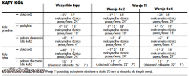

Masz gdzieś wzorcową specyfikację od Ti bo te parametry z manuala w ogóle nie pokrywają się z tym co mam na wydrukach z zakładów
Tak, o tych wartościach.
Tył też przydałoby się poprawić, ale skoro nie da się lepiej to znaczy, że zawieszenie do regeneracji. Zakładam, że serwis sprawdzał stan zawieszenia.
Nie ma nigdzie poprawnych nastaw. To co napisałem jest wynikiem doświadczenia użytkowników.

Panowie, przecież na tych skanach widać że pochylenie koła jest - 1,3 prawie. Jak chcecie żeby nie cieło opony od środka w takim wypadku? Miałem to samo i nic innego się nie da zrobić jak obrócić cukierki lub założyć gumy z mimośrodami do korekcji pochylenia koła. Inaczej te ustawienia na rozbieżne koła i inne bajania są o kant dupy rozbić. Bedzie cieło opony, ja tak miałem i wydałem kupę kasy bo wszyscy się mądrują że zawias zły.

ustawiaj jak dla TI, zbieżność jak najbliżej 0

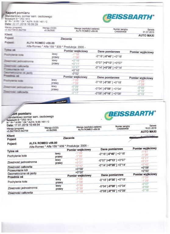

Witam oto wyniki z dzisiejszej kontroli geometrii. Nic nie zmieniałem bo za chwile czeka wymiana kół na zimlwe. Czy da zbieżność może być powodem lekkiego skręcenia kierownicy w prawo przy jeździe prosto ?Załącznik 262722Załącznik 262722
Powie mi ktoś o co chodzi ? ;d Samochód po wymianie większości tulei (wym. wszystkie, które udało się dostać), wahaczy górnych oraz łączników stabilizatora do tego nowe opony, na geometrii/zbieżności brakło już regulacji na śrubie mimośrodowej a dalej sporo brakuje do prawidłowego ustawienia. Dzwona nie było, podpowie ktoś co jeszcze można zrobić ?
Wrzucam fote wydruku, mi ona nic nie mówi, ale może Wam powie ;d Załącznik 266634
dodam tylko, że przed wymianą ścinało mi opony od wewnątrz, lewa tylna chyba była tylko ok. Mam również taki wydruk tuż przed wizytą u mechanika jakby ktoś chciał zobaczyć
Wrzuć zdjęcie całej kartki.
Proszę, cała kartka Załącznik 266650
Dodam, że silnik 1.9 120km
Nie widząc jak to wygląda ciężko cokolwiek sensownego napisać... Wahacze są proste? Domyślam się, że śruby do regulacji geometrii tylnego zawieszenia zostały wymienione? Bo z tyłu rzeczywiście jest tragedia.
Patrząc na wahacze nie widać, żeby były krzywe i pewnie trzeba je ściągnąć i porównać żeby to ocenić. Z tyłu śruby mimośrodowe wyglądały na stare (czarne łepki ) i w kosztorysie nie były wymienione no chyba, że są jakoś w zestawie. Ale czy same te śruby by taką różnice robiły ? Jadę dziś do gościa od geometrii i może uda mi się zostawić samochód u nich bo szkoda się bujać od mechanika na geometrie itp
Edit: Zrobiłem jeszcze inaczej, pojechałem do mechanika i w poniedziałek odstawiam mu alfe a on już sobie sam pojedzie na geometrie/zbieżność, tak chyba będzie najlepiej bo dowie się co i jak

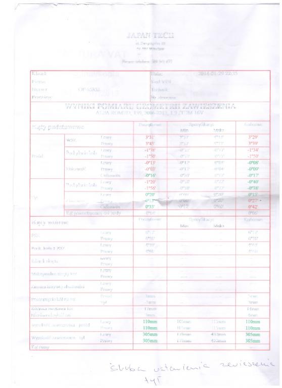

Mi ustawili tak. Te czarno białe to partacz gdzie 3 razy wjezdzal i zakładał na kola ta aparaturę. Raz zjechał po 15 min. Pytam czy ustawił tył nie bo wymieniałem drążki. Mówię mu wymieniłem przecież 4 sprężyny na obniżające i rozsypane drążki i bez ustawienia tyłu nie na co ustawiać przodu. Wjechał do ustawil tak jak jest na wydruku stękając, że nie mógł rozkręcić tyłu i zrobil co mógł. 3 raz musiała wyjechać bo nie zrobił mi wydruku, a ja go koniecznie chciałem. Śmiech na sali. Pojechałem dziś zareklamowac i oddali kasę bez dyskusji to chociaż tyle dobrego w tym wszystkim. Dziś pojechałem na inny warsztat. Na początek pomiar nie zgadza się z wydrukiem. Chłopak zero naruszenia i sapania rozkręcił cały tyl podgrzewając tylko jedna śrubę indukcja. Ustawił tak, że już chyba nie da się lepiej ale ten warsztat zdecydowanie mogę polecić innym. Załączam wydruki
Partactwo CERTUS Dymek Dębica
Załącznik 270545
Załącznik 270546
Ideału może nie ma ale gość się starał i godny polecenia warsztat Degum Dębica przy E4
Załącznik 270547
