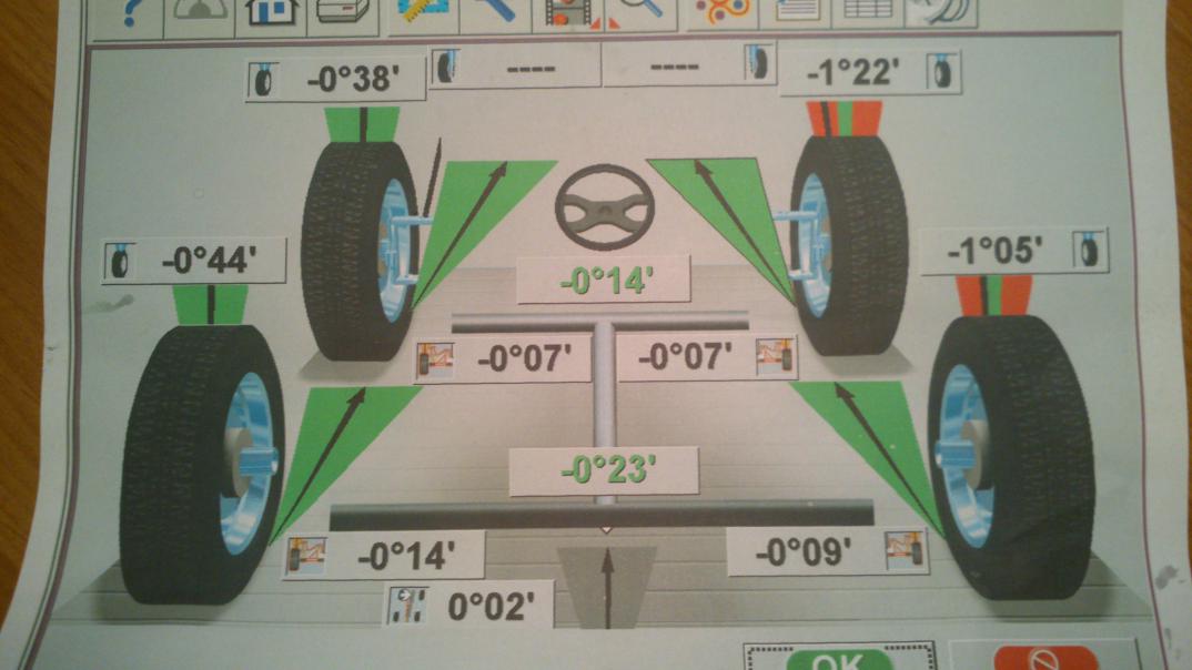

    Witam,
    Pojechałem ustawić zbieżność i geometrię u zaufanego mechanika. Niestety okazało się, że jest problem z prawą stroną.
    Z przodu wiadomo kątów nie można ustawić a tu prawy przód ma -1*22'
    Tył ustawił tyle ile się da, ale "dociągnął" tylko do -1*05' więcej nie dało rady.
    Jeśli chodzi o tył to stwierdził, że jest w miarę ok, ale przód nie.
    Co może być przyczyną? Auto oglądało już kilka osób (w tym znające się) i nikt nie zauważył żeby było bite. Amortyzatory i wahacze sprawdzane i jest ok.
    Jedyne co możliwe to wg mechanika to, że auto miało przygodę z niezłą dziurą w drodze przy dużej prędkości (nie u mnie). Tylko, że nic nie widać. Co myślicie?
    I najważniejsze: co z tym zrobić i czy się tym przejmować?

    Dopóki nie będzie ścinać ci opon, to nie ma co się przejmować. Większość alf ma problem z przodem. Info do gościa co zajmuje się geometrią, tylko grupa fiat.
    Jak bardzo ci zależy , aby było wszystko na tip - top, to prawdopodobnie zwrotnica do wymiany.

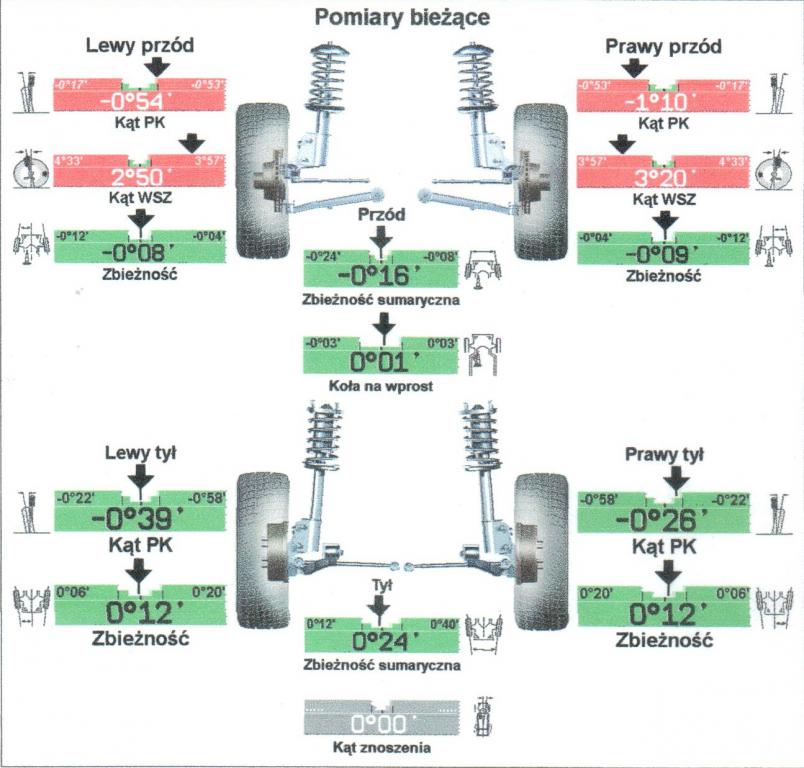

    Według instrukcji w wersji standardowej powinno być:
    Przód:
    Pochylenie: -17' do -53'
    Zbieżność: -4' do -12'
    Tył:
    Pochylenie: -22' do -58'
    Zbieżność: 6' do 20'
    Według tego co powyżej napisałeś kąty mieszczą ci się w zakresach, a nad zbieżnością trzeba troszkę popracować, bo lepiej jest jak przód jest lekko na minusie, a tył na plusie.

    Dzięki za odpowiedzi. Mój mechanik twierdzi, że nie jest źle. A żeby odkryć co jest nie tak musi się trochę pobawić.
    Zobaczymy, lekkie myszkowanie czuje ale nie jest jakieś niebezpieczne.
