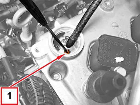

Po operacji usunięcia filterka z wnętrza śruby "7" turbina o wiele chętniej wkręca się na obroty i na zimnym przestała pogwizdywać (podejrzewam że dopóki olej się nie rozgrzał to ten filterek znacznie ograniczał dopływ oleju).
Wytopiłeś palnikiem?
Generalnie do momentu uzyskania ciśnienia w dopływie czyli oleju który przepłynął przez filtr oleju - łożysko turbiny jest smarowane olejem trzymanym przez zawór w wężu odpływowym. Nie ma takiej opcji aby na zimno łożysko turbiny hałasowało z powodu braku oleju i suchej pracy.
Brak sitka może na zimno dać szybszy dopływ świeżego oleju i szybsze powstanie ciśnienia oleju wokół łożyska i szybsze otwarcie zaworu ciśnieniowego w wężu wylotowym co jest konieczne do uruchomienia przepływu oleju.
Sprawdzę niedługo u siebie stan sitka po tych kilku tys km i jak będzie cokolwiek nie tak to też wypalam bo przy krótkich jazdach mojej Julki i częstych wymianach oleju brak sitka może jednak mieć zalety a ryzyko ewentualnych wad tego rozwiązania chyba jest w tej sytuacji niższe.

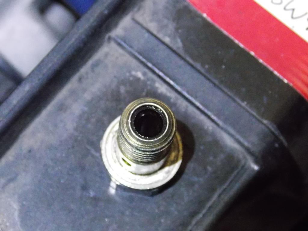

Usunąłem mechanicznie (wiertło 7,4mm), bo całość była zapieczona i pokruszona

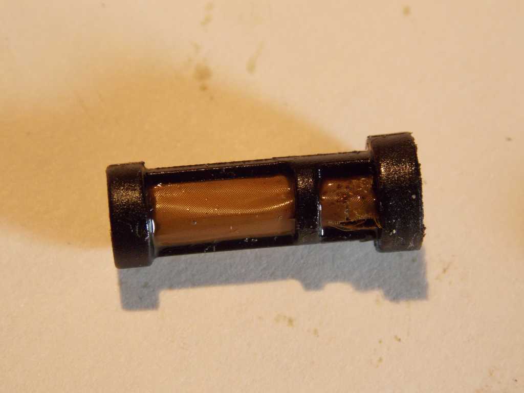

Przedwczoraj przy okazji wymiany oleju sprawdziłem stan śruby nr 7 po roku i ok. 26 000km.
Wygląda OK, filtr jest cały, nalotu olejowego nie ma wiele. W zasadzie prawie w ogóle nie ma.
Olej zmieniany w tym czasie co 13 tys km +/-1 tys. - selenia kpe c3 5W40.
http://www.forum.alfaholicy.org/atta...d=163072&stc=1
Niestety nie udało mi się zrobić sensowniejszej fotki. Ale więcej fotek będzie do 1-2 tyg jak przyjdzie nowy filtr. Bo 25-30 000km to myślę że max dla tej śruby z filtrem. Co rok 50zł to nie są kosmiczne pieniądze ;)

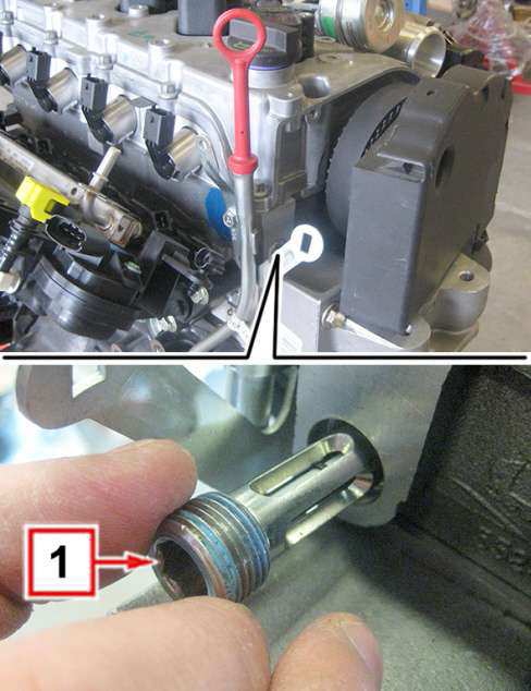

Raz na zawsze rozwiązanie problemu z uni-air.
Proszę kontrolować poziom oleju w układzie uniair ( ma się wylewac z otworu w razie czego max 230ml)
http://www.forum.alfaholicy.org/atta...d=163192&stc=1
Czyścic filtr siatkowy uniair w bloku
http://www.forum.alfaholicy.org/atta...d=163191&stc=1

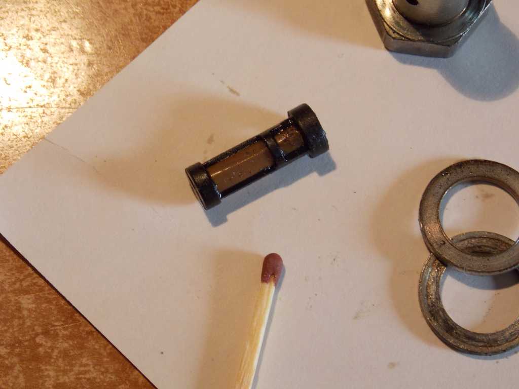

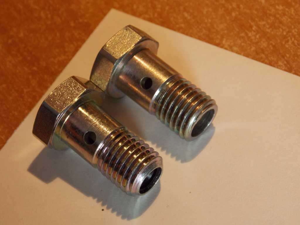

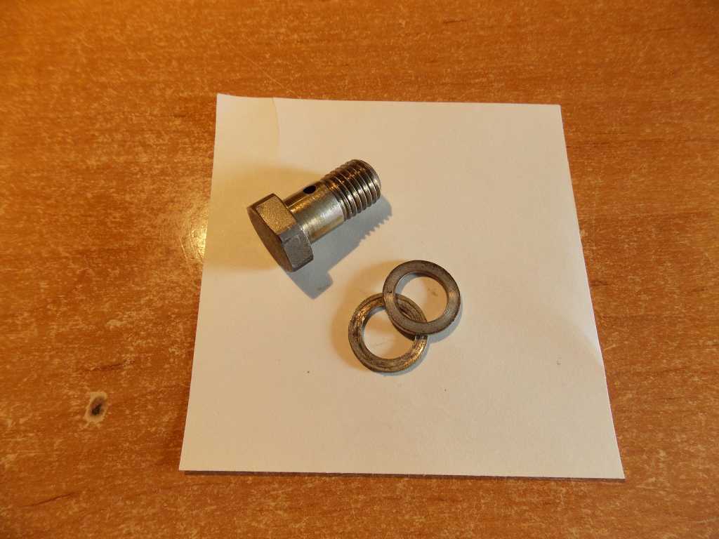

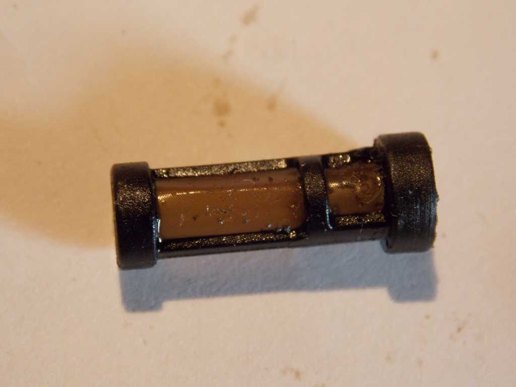

Obiecane fotki:
Zakup na 4 lata:
http://www.forum.alfaholicy.org/atta...d=163555&stc=1
Stara śruba:
http://www.forum.alfaholicy.org/atta...d=163549&stc=1
Filtr (uszkodzenie jest wynikiem wyciągania):
http://www.forum.alfaholicy.org/atta...d=163550&stc=1http://www.forum.alfaholicy.org/atta...d=163551&stc=1http://www.forum.alfaholicy.org/atta...d=163552&stc=1
Nowa vs stara wyczyszczona płynem do mycia naczyń i izopropanolem.
http://www.forum.alfaholicy.org/atta...d=163553&stc=1http://www.forum.alfaholicy.org/atta...d=163554&stc=1
Myślę, że śruba by przeżyła jeszcze ten sezon letni, natomiast zimy już nie koniecznie. Filtr był już kruchy i bez problemu dał się przedziurawić zapałką.
Przejechane na tej śrubie 25,5 tys km, 2 wymiany oleju, 1 rok i 10 dni.

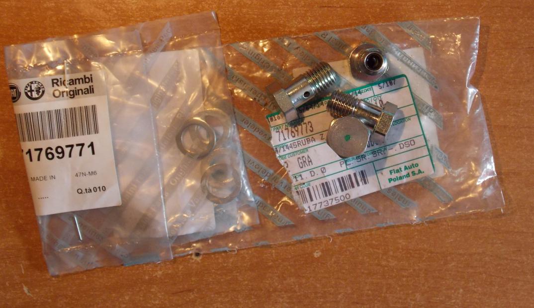

Dzisiaj odebrałem części. Co się okazało pan w ASO nie zauważył, że śruba ma sitko :) rozbawiło mnie tłumaczenie. Reasumując sitko jest potrzebne, a śruba kosztuje cale 44 zł. Przepraszam za zamieszanie ale tak to jest z mechanikami-magikami.
Pozdrawiam
+ 2 uszczelki po 7zł/szt :>
Nie z tym samym. Facet nie zauważył sitka, zadzwonił do mnie i powiedział to co powiedział. Ja przekazałem nowinkę. Po przyjeździe okazało się jednak ze śruba ma sitko. Nie twierdzę, że jest potrzebne bo inaczej coś się stanie, ale skoro jest to ja będę je sobie wymieniał co jakiś tam czas. Jeśli ktoś sobie je usunie to jego decyzja. Na pewno lepiej tak niż mieć rozwalony filterek. Nie ma co już tego wątku roztrząsać.

Odnośnie zakupów śruby online:
http://sklep.pol-car.pl/sruba-z-filt...ki-p-2023.html
Uszczelka (potrzebne są 2 szt)
http://sklep.pol-car.pl/podkladka-p-2719.html
