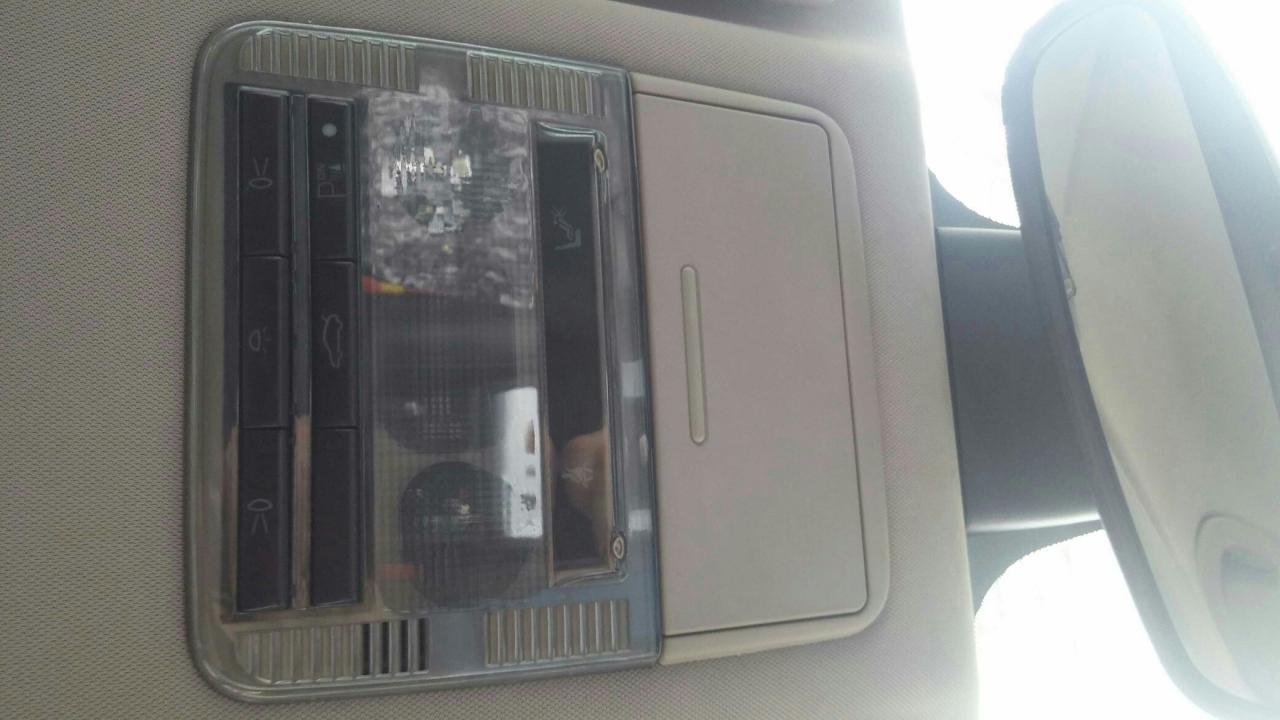

kupiłem zestaw LED do środka + tablica. Wszystko ładnie pięknie, jednak lampki w suficie kierowcy nie mogę ogarnąć (lampki + schowek na okulary). Może jakieś podpowiedzi?!
Lampka trzyma sie na takich 4 blaszkach, popatrzna allegro na lampki bedziesz widzial gdzie sa te uchwyty

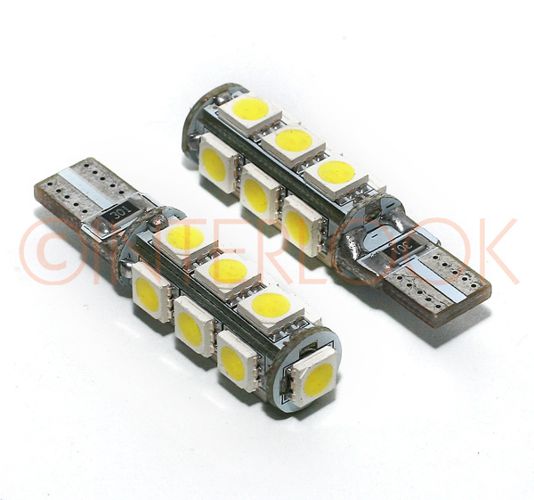

Panowie jaka długość żarówki wchodzi w podświetlenie podsufitki z przodu i z tyłu?
Chciałbym założyć żarówki z 13 diodami, czyli jej długość to 43mm. Podejdzie?
Dokładnie to są takie żarówki:
Załącznik 209205
Odgrzeje kotleta:) Zamówiłem zestaw oświetlenia wnętrza z firmy XCAR, seria VIP, niestety ledy w podsufitce po włączeniu zapłonu świecą się cały czas tak na wpół mocy:( (chodzi o żarówki w bocznych komorach podsufitki i te z tyłu). Poza tym led w schowku po wyłączeniu zapłonu przygasa również na wpół i zaczyna mrygać. Włączenie zapłonu powoduje, że świeci ponownie z pełną mocą. Moje pytanie. Czy ktoś może mi podać linki do ledów w których takie zjawisko nie występuje? Przerabiam już drugi komplet i jest ten sam efekt:(
Jak się świeci/jazy po wyłączeniu zaplonu to nie mają canbusa. Kup takie z canbusem i po sprawie.
