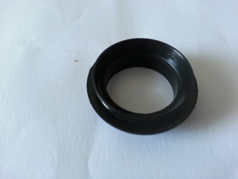

Z tego co widzę nie ma chyba nikogo, kto miałby podobne problemy z uszczelką smoka w rozumieniu sygnalizacji niskiego ciśnienia w Giulietta 2.0 JTDm2.
Akurat jestem na etapie robienia rozrządu i rozważałem prewencyjną wymianę. Auto ma 194 tyś i póki co nie mam objawów. Nie wierzę, że nie ma Julek z przelotem powyżej 200 tyś km ale są tylko informacje o prewencyjnych wymianach i twardych uszczelkach, które nomen omen oryginalnie są twarde.
Pozostaje jeszcze ryzyko, że nie tylko nic to nie da, ale przy pechu i niekompetencji mechanika zaszkodzi.
Jeśli ktoś ma taki motor w Julce i zrobił tą wymianę z konieczności, a nie ze strachu po naczytaniu lub wysłuchaniu opinii o dramatycznych konsekwencjach, to niech napisze.

Śmiem twierdzić, że nie widziałeś nowej uszczelki, która jest miękka, natomiast stara pęka przy próbie wygięcia wargi. Stare poza tym przy położeniu obok nowej są zdecydowanie niższe, ponieważ są odkształcone. Komunikat zazwyczaj pojawia się w czasie mrozu, kiedy to guma jest na tyle twarda, że nie uszczelnia, i ciśnienie znika całkowicie.
Uszczelki należy wymieniać co około 100 kkm, ponieważ jest to najbardziej optymalny okres, i niczym nie grozi.

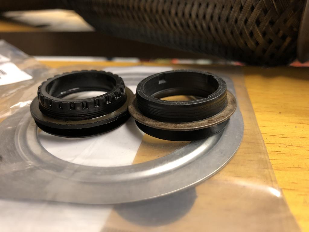

Czeka mnie zaraz wymiana oleju, więc postanowiłem prewencyjnie wymienić uszczelkę i u siebie, chociaż żadnych przesłanek nie zauważyłem ale samochód ma już 225k (Giulietta 2.0 2010). Aktualnie uszczelka w ASO 83zł, po wymianie wrzucę zdjęcia porównawcze dla potomnych - możliwe, że uszczelka nigdy nie była wymieniana i będzie eksponat po 225k km)
Sprawdź jak wyglądają panewki, miska i tak będzie zdjęta, wiec dostęp idealny. U mnie żółta warstwa była lekko wytarta, smok robiony przy 216tys km przez poprzedniego właściciela, ja ściągałem przy 255tys i wymieniłem jedno i drugie na nowe.
Jestem już po wymianie, poniżej wrzucam zdjęcie porównawcze starej i nowej uszczelki. Samochód ma 225tys km, poprzednia uszczelka to jeszcze ten poprzedni model (wycofany w 2016), nie wiem czy kiedykolwiek była wymieniana. Zdjęcie miski w giulietcie jest trochę bardziej problematyczne niż się wydawało bo w moim przypadku samo odkręcenie tłumika nie wystarczyło, musiałem jeszcze poluzowac obejmę dpfa żeby zyskać kilka dodatkowych milimetrów luzu i jakoś ją wyciągnąć. W każdym razie operacja zakończona sukcesem, pacjent przeżył

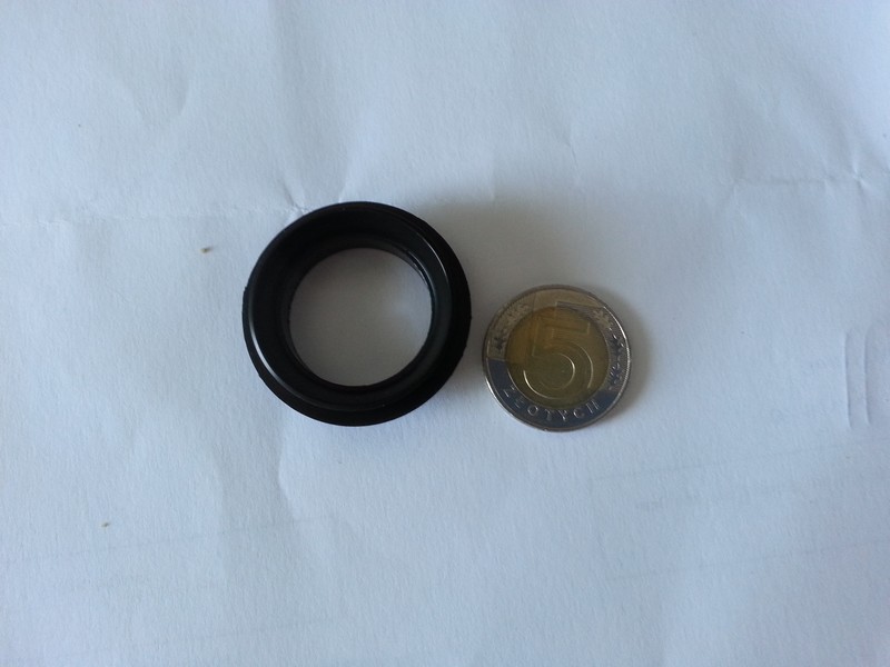

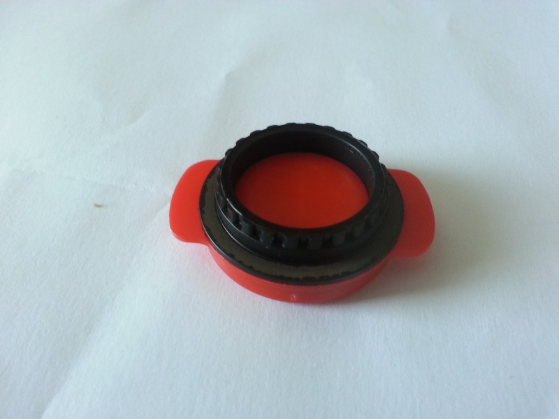

Używał ktoś czegoś takiego?
https://www.olx.pl/d/oferta/uszczelk...5-IDDnY1S.html

Czy jest sens kupować jeszcze uszczelkę, że starym numerem?
Jest jeszcze do kupienia np na tanifiat.pl. Jest dwa razy tańsza, ale nie wiem czy to nie "januszowanie", może ta nowa rzeczywiście jest z innej mieszanki gumy i do tego nie będzie wiekowa.
