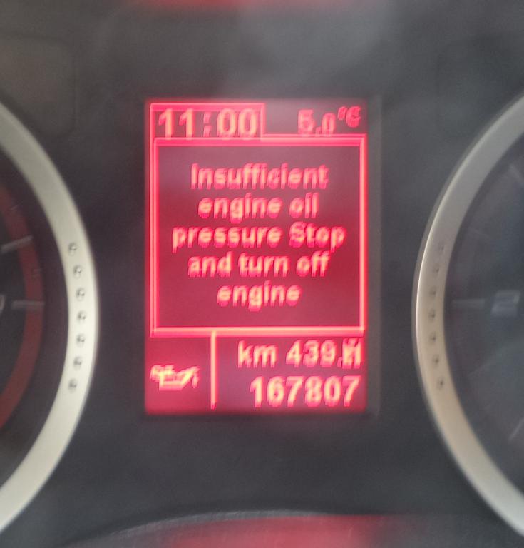

    07 2014
    Alfa_Romeo 166 2.4 20v
    289
    Panowie czy ta uszczelka moze byc powodem wystepowania błędu przy odpalaniu auta " Insufficent engine oil pressure Stop and Turn off engine"
    Kontrolka pojawia się tylko i wyłącznie jak na zewnątrz temperatura jest mniej więcej ok 5 stopni i mniej.
    Przy teraźniejszej temperaturze kontrolka nie wystepuje w ogole.
    Ktos podpowie gdzie taka uszczelkę kupić ewentualnie pokaże schemat która to jest dokładnie częśc.

    Cytat Napisał kamorado Zobacz post
    Jeśli masz coś takiego to bym nie ryzykował. Tak jak mówiłem ja informację dostałem w grudniu więc zapewne wtedy był wysyp takich przypadków. Co do schematu to nie poratuje bo niestety nie jestem mechanikiem.

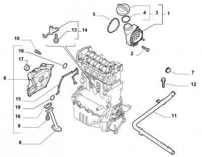

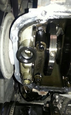

    07 2014
    289
    rzekomo to uszczelka nr 16 na fotkach
    Spróbuje wymienic i dam znac jak bedzie chlodniej czy to to ustrojstwo
