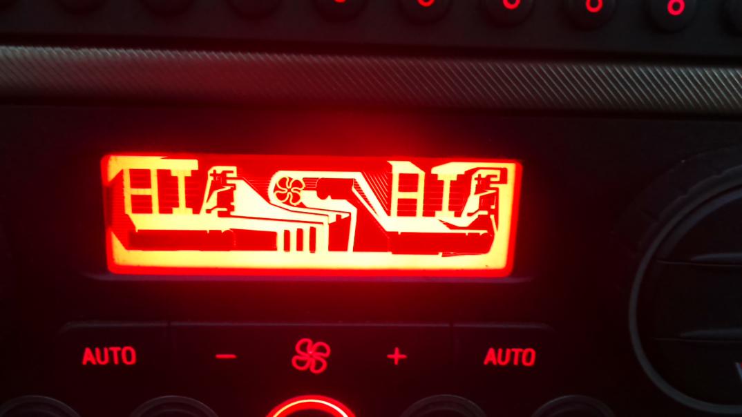

U mnie jak było -18 włączam zapłon a tu takie coś sie nagle zrobiło
Załącznik 188652 Załącznik 188653
na szczęście po rozgrzaniu wyświetlacz zrobił sie normalny, a myslałem że już tak zostanie..
