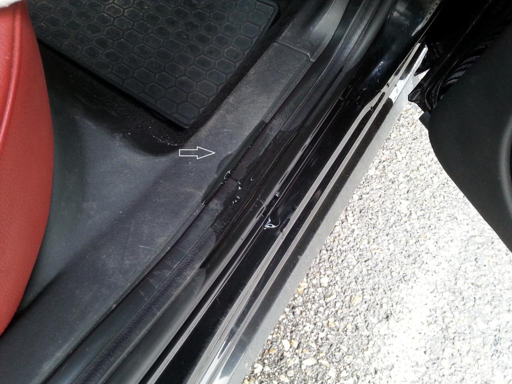

Witam
Od jakiegoś czasu mam problem jak w temacie. Nie wiem tylko, czy uszczelka E, którą wklejacie w miejsce starej rozwiąże mój problem, ponieważ ta znajduje się jakieś 10 cm pod miejscem, którym woda dostaje się do wnętrza. Mokro jest po deszczu na postoju(nie zawsze, ale coraz częściej). Poniżej fotki

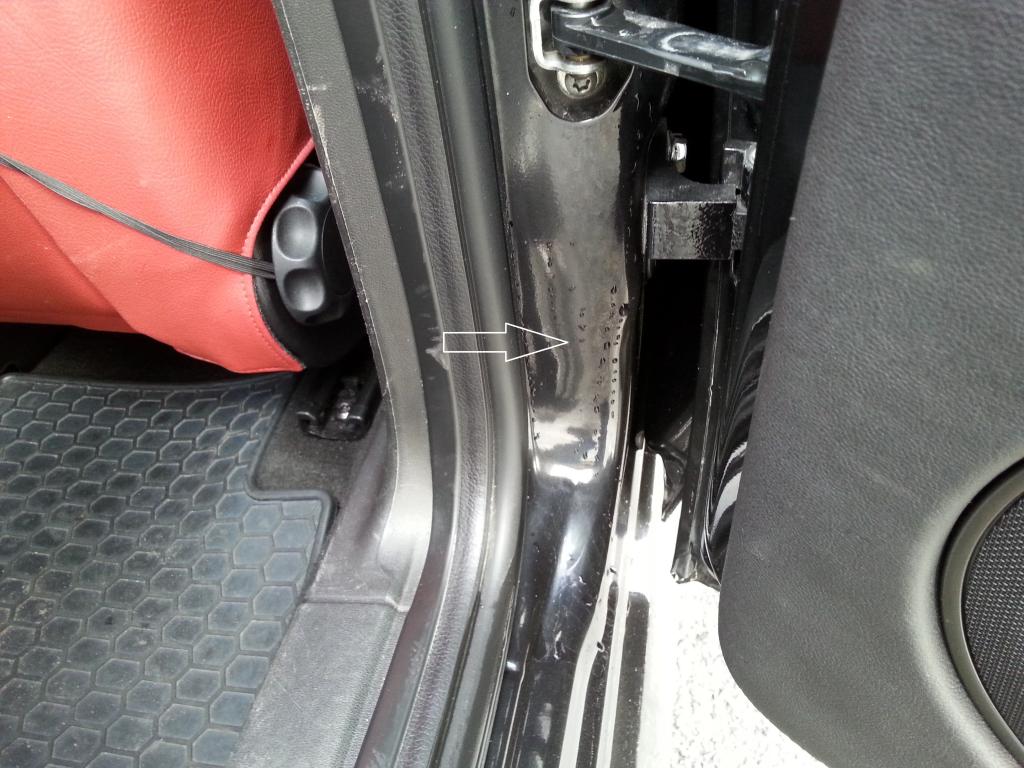

Załącznik 195133

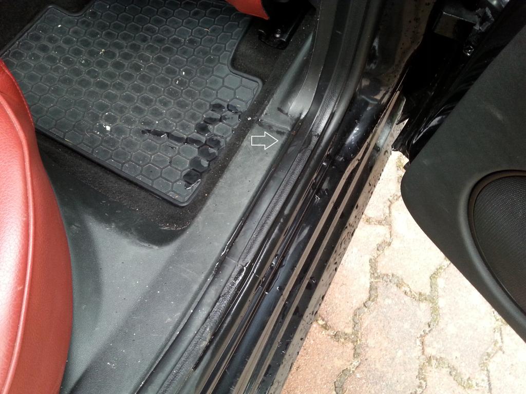

Dzisiaj jeszcze zrobiłem kilka zdjęć, które jak mi się wydaje pokazują, że problem nie tkwi w uszczelce dolnej drzwi. Pierwszy raz zauważyłem krople na słupku
Załącznik 195135Załącznik 195136Załącznik 195137

Chyba nie przeczytałeś tego wątku. Musisz zdjąć boczek tapicerki by zobaczyć/zrozumieć którędy woda się dostaje
Wysłane z mojego C6603 przy użyciu Tapatalka
Dokładnie kolego, przeczytaj od początku, są nawet foty co, jak i gdzie ;) ale skracając drogę to tak, kupuj uszczelkę "E"
