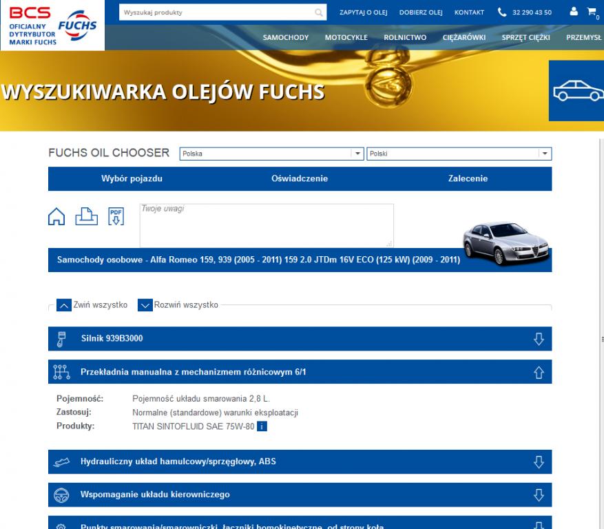

Sprawdziłem jak to wygląda w alfie i cisnę znów z fuchsa
Też zalecają ten sam olej TITAN SINTOFLUID 75W80 GL-5
Załącznik 263056
To dorzucam jeszcze kartę Załącznik 263055
Jak widać zupełnie inne parametry ma tutela a fuchs proponuje ten sam olej do "miliona" zupełnie różnych specyfikacji.
