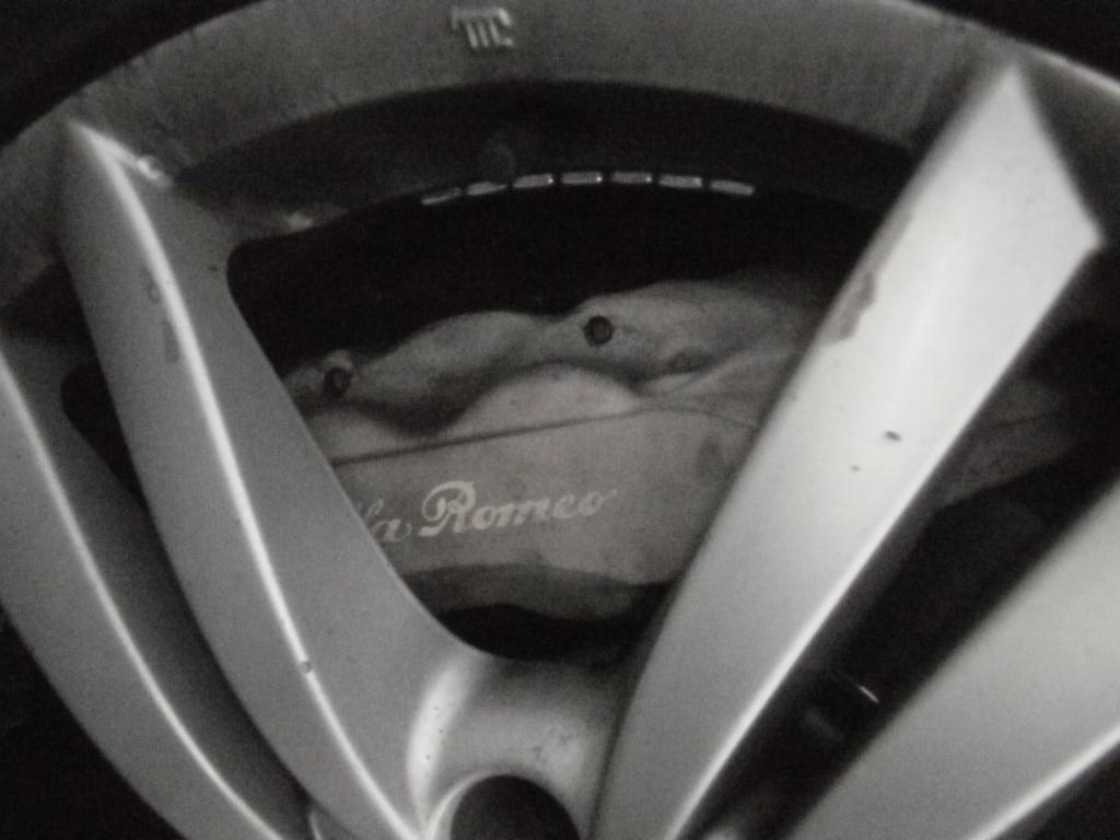

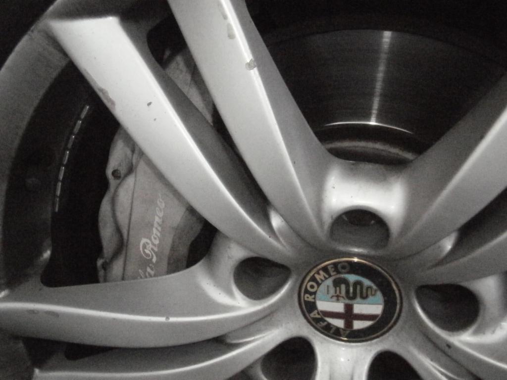

Załącznik 73692Załącznik 73693
Takie zaciski mam z przodu felgi aluminiowe 17 teraz. Tak więc da radę 16 stalowe na zimę?

Zdjęcie trochę niefortunnie zrobione. Najłatwiej odróżnić "mały" zacisk od "dużego" ilością odpowietrzników.Zacisk "mały" ma jeden po wewnętrznej stronie, "duży" dwa po obu stronach.
