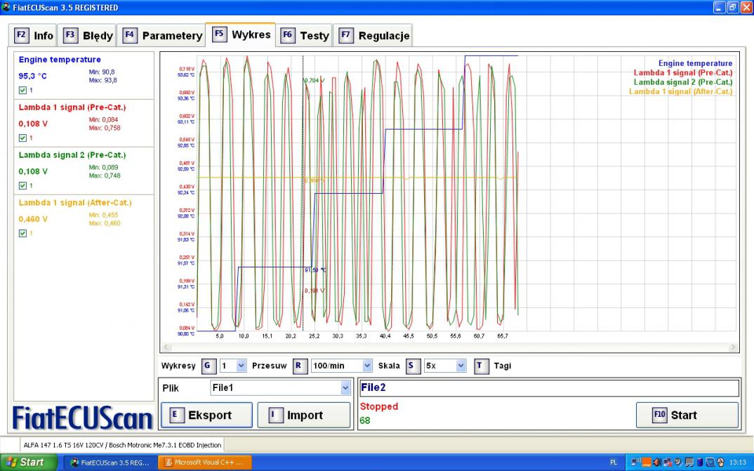

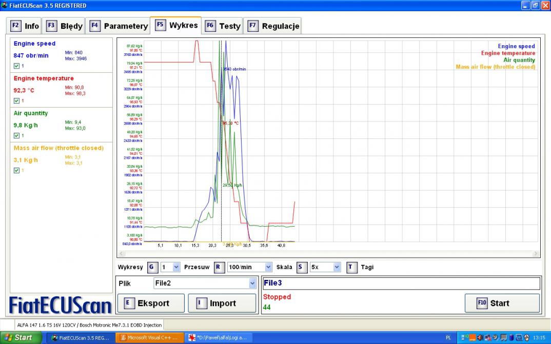

2 załącznik(i)
- też mam jakieś niejasne podejrzenia że sonda pre-cat coś nie działa za dobrze.
- przy obrotach około 5.000 sonda przestaje odpowiadać.
- a i zakres RPM 2000 nie zawsze jej idzie dobrze.
- za to alternator - akumulator działają perfekcyjnie, na zrzucie pod koniec wykresu włączenie świiateł drogowych a potem włączenie ogrzewania tylnej szyby.

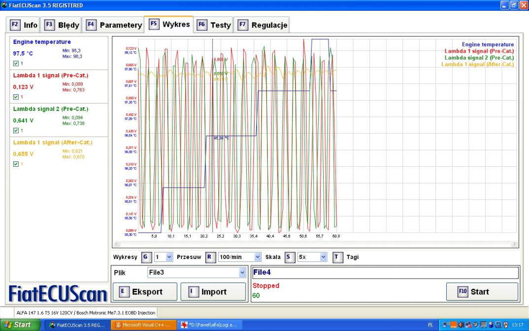

2 załącznik(i)
- krótkie testy po wymianie sond lambda

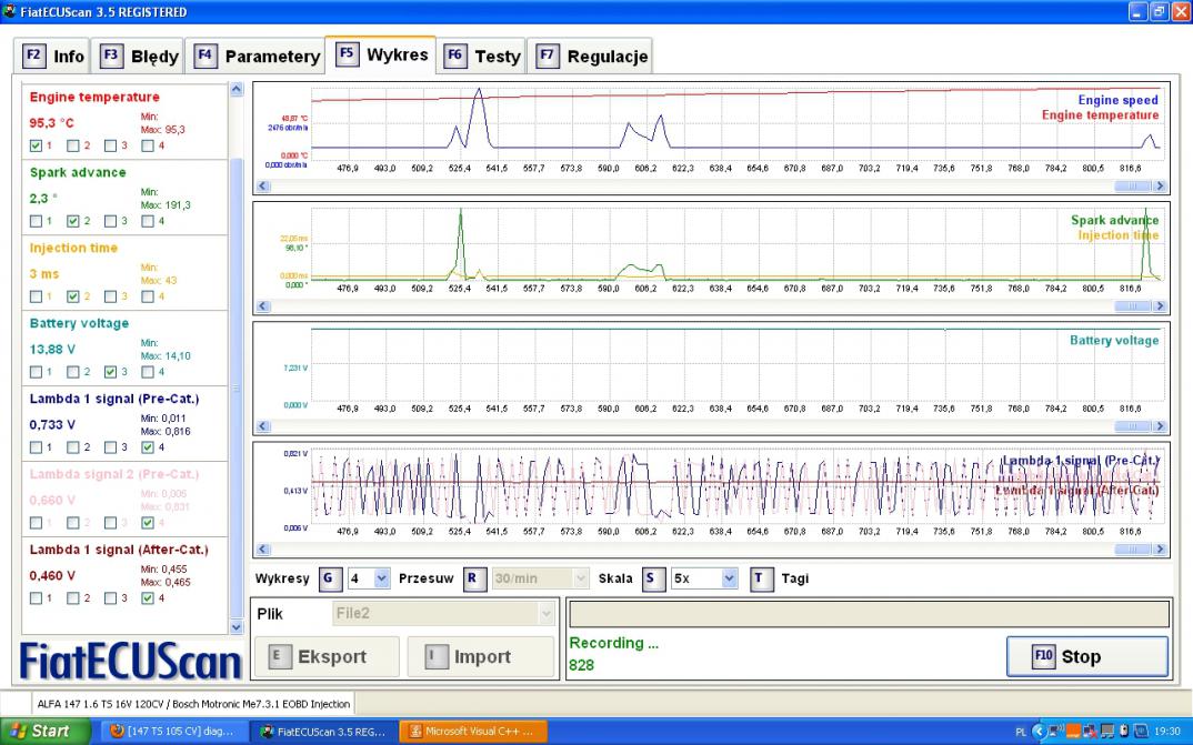

1 załącznik(i)
- gratulacje, witamy w klubie diagnostów.
- obroty silnika powinny być na wykresie ZAWSZE.
- widać, że coś sie dzieje z sondą lambda post-cat, tylko nie wiadomo co.
- MAF też cos kiepski albo byłeś bez śniadania.
- MAF-a zostaw na razie, ważne są sondy lambda.
- zrób tak jak ja, loguj 5-7 parametrów, potem uruchom silnik i czekaj tyle czasu co na moim wykresie.
- czyli aż sonda post-cat, dostanie temperature i pokaze napięcie zerowe.
- logujesz parametry: obroty silnika, temperatura, spark advanced, injection time oraz wszytkie sondy lambda (3 x ), napięcie akumulatora.
- pamiętaj że logowanie w FES robimy przed uruchomieniem zimnego silnika !!!
