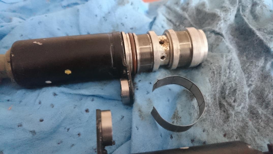

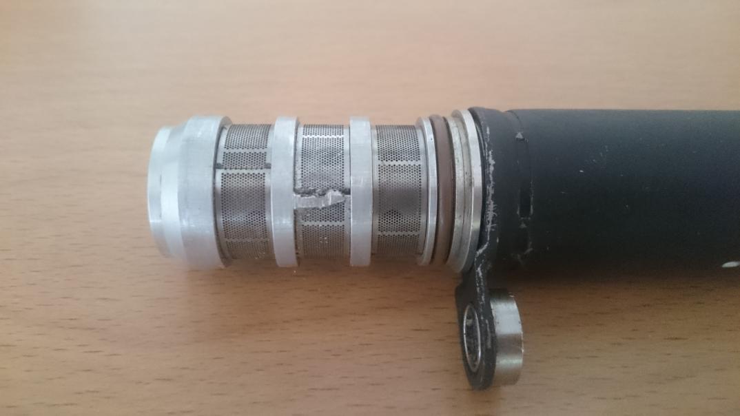

sitko się przerwało... można to jakoś skleić?
Załącznik 209398Załącznik 209399
Na upartego, możesz to obwiązać jakimś cienkim drucikiem, no ale to już będzie kompletna rzeźba, żeby nie powiedzieć - druciarstwo.
Zresztą same elektrozawory wyglądają tak, jakby ktoś się nad nimi znęcał - u mnie wyglądają jak nowe, prosto z pułki.
Melduję że zadanie zostało wykonane :rolleyes:
3 dni moczenia w renoclean, zlutowanie sitka (które puściło na zgrzewach), 2 dni moczenia w nafcie, montaż.
Nie wiem czy to wina przerwanego sitka (które wydaje mi się nie powinno mieć wpływu na działanie silnika , ponieważ widziałem elektrozawory bez sitek w innych autach)
czy to jednak wina zacinającego się elektrozaworu... ale po moich zabiegach wszystko jest ok :)
Auto odzyskało dół, szybciej się wkręca na obroty i równo i cicho pracuje... Dla mnie bomba :D

pewnie tak wyglądają ponieważ musiałem się nad nimi trochę poznęcać żeby je wyciągnąć... :o
U mnie te elektrozawory troszkę inaczej wyglądają, znalazłem informację że po minięciu gwarancji serwisowej te sitka można w ogóle zdemontować, sitka mogą blokować kanał olejowy,
