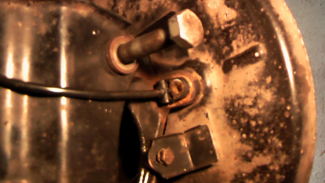

oczywiście tarczę, czujnik ABS i osłonę odkręciłeś?
No wlasnie mam problem z czujnikiem :/
Odkrecilem 10 ta srube ktora go trzyma od wewnetrznej strony.
Załącznik 107524

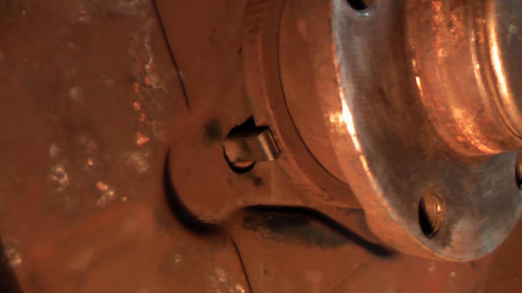

jednak dalej jest ona jakby przyspawany do zwrotnicy :/
od zewnatrz wystaje tylko jego pypec
Załącznik 107525
Na czym trzyma sie ten czujnik? Nie chcialbym go uszkodzic ...
Da rade wymienić bez zdejmowania tarcz, klocków i dziesięciu innych niepotrzebnych rzeczy do demontażu. Wykręcasz śrube spnajacą wahacz wzdlużny w miejscu mocowania do zwrotnicy oraz drugi koniec wahacza mocowany do nadwozia. Wahacz wyjmujemy, a tulejke zwrotnicy wybijamy, rozcinamy brzeszczotem, czy wypalamy gume (u mnie pomogło podgrzanie palnikiem samej tulejki w zwrotnicy, po czym odspoiła sie od gumy, następnie reszte rozcinam brzeszczotem, wybijam i wkładam nową). Robiłem to już tak kilka razy mając kilka 156:)
