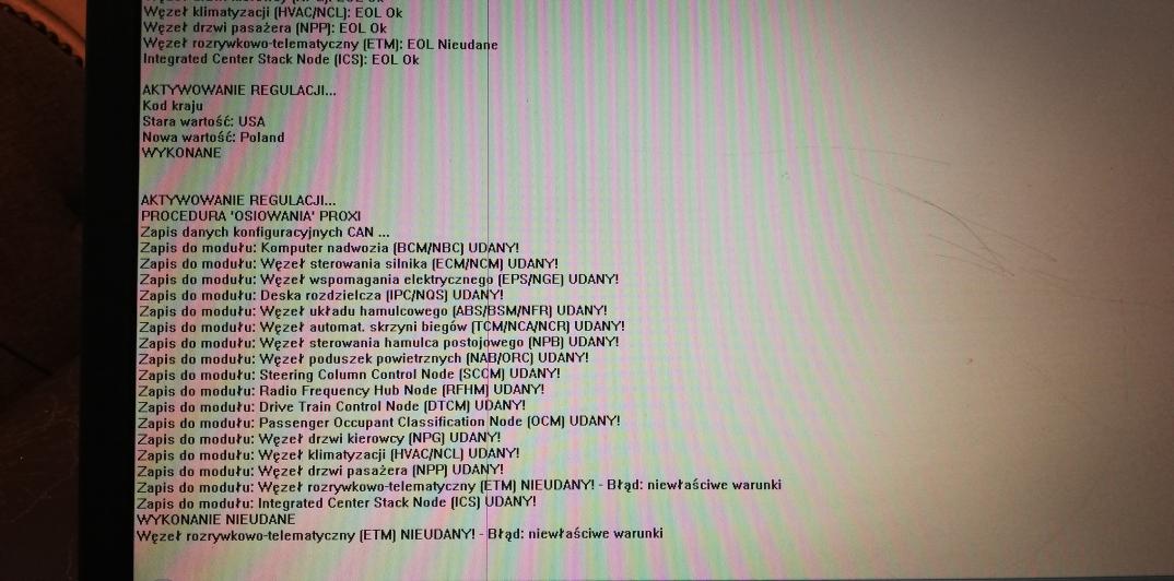

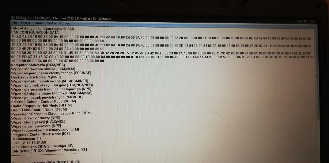

Witam. Temat nie związany z Alfa ale z MES-em. Chodzi o Jeep Cherokee Kl 3.2 z 2016r USA. Zrobiłem Proxi i światła udało się zmienić Proxi poszło są już po naszemu. Ale jak próbowałem zmienić region to nie poszło. Jest tylko do wyboru 2.0 nie ma 3.2 może ktoś robił coś podobnego?
silnikiem się raczej nie ma co przejmować, zmienia się tylko to co mas się zmienić. ileż to razy pomyliłem się i zostało np giulia diesel a robiłem stelvio benzyna. mapa proxi jest idento (pomiędzy stelvio a giulią mikro różnice typu klapa, hill descent itp), a na pewno we wspólnych ustawieniach - zmiany z listy zmieniają tylko wybrane (wspólne) ustawienie (bity konkretne w którymś bajcie). przy jednym modelu a tylko innym silniku mapa na 99.99% jest idento. myśle że jest inna przyczyna, masz jakieś komunikaty konkretne? jak nie pamietasz szukaj w logu - plik tekstowy w katalogu gdzie zainstalowany jest Multiecuscan

po pierwsze brak pytania, a problem ze zdjęć to byłoby pytanie nie w temacie wątku , do tego z auta o których tu raczej za wiele nie wiemy (temat jasno mówi że dyskutujemy to o funcjach MESa dla giulii/stelvio). Proszę, nie w tym wątku i lepiej nie na tym forum bo zaśmiecasz.
Witam. To jest kontynuacja mojego wcześniejszego pytania, była mowa żeby to podesłać.
jeepa robisz programem apcar płatnym za jeden vin.
tzn było raczej nakierunkowanie Cię na problem a nie prośba żeby w wątku nie na temat dalej pisać o tym:) ja nie znam jeepa, może są jakieś różnice w radiach EU a US których nie przełknie zwiazane z krajem? może lepiej wyślę CIę do gościa w Krakowie który robi z Jeepami od dawna (też konwersje) - ja miałem raz w życiu jakiegoś Cheerokee czy Compasa (nawet nie pamietam) i to wersję EU na drobne zmiany proxi więc niewiele jestem w stanie podpowiedzieć.
