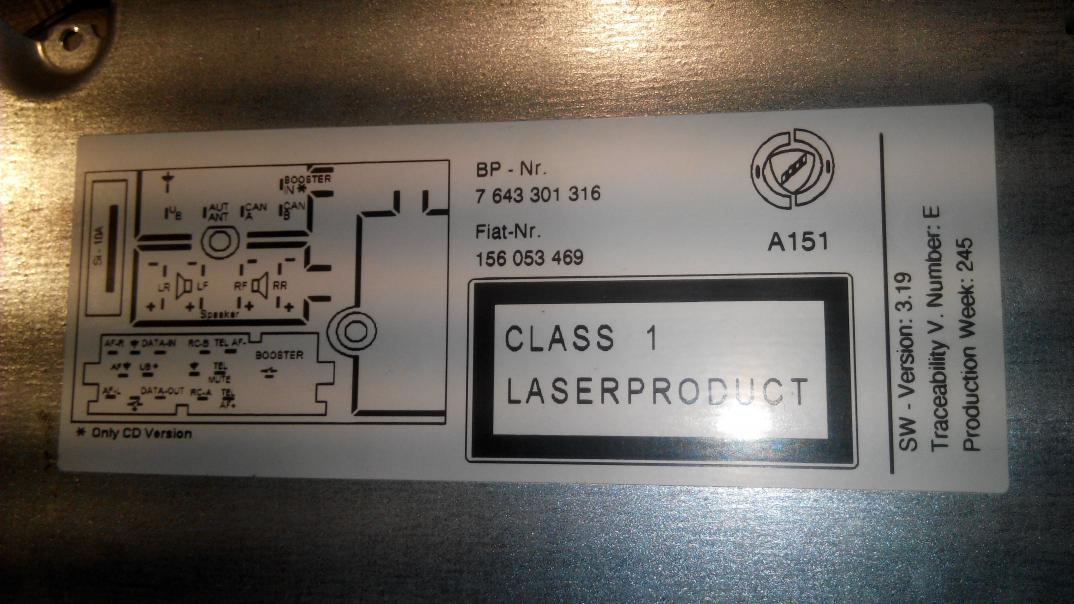

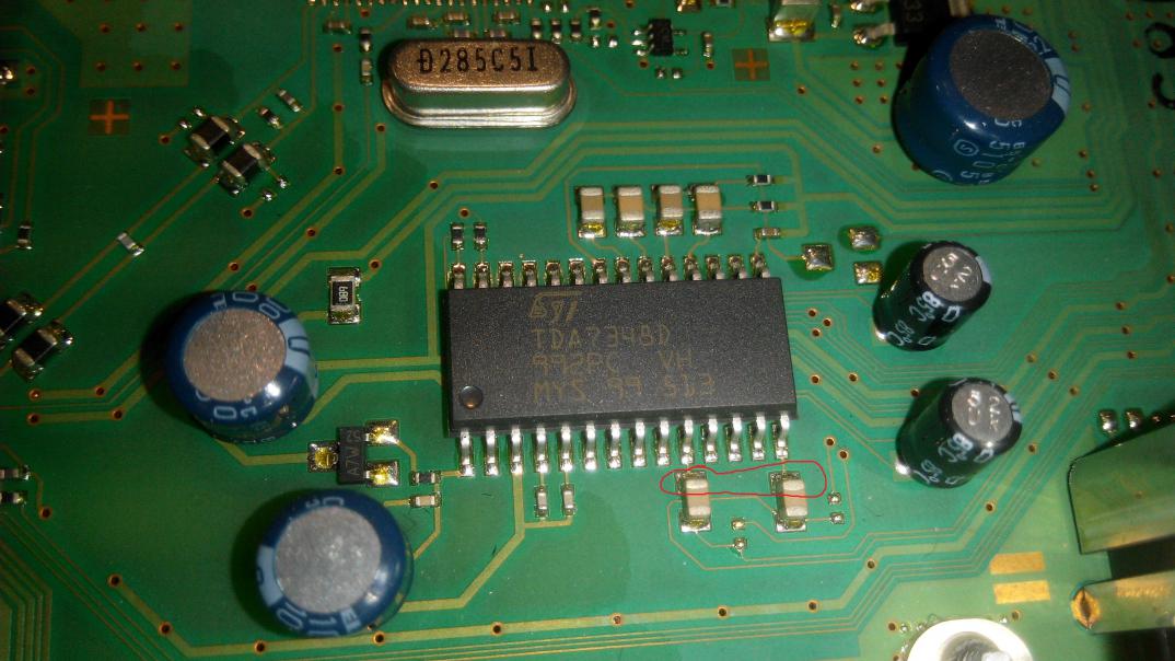

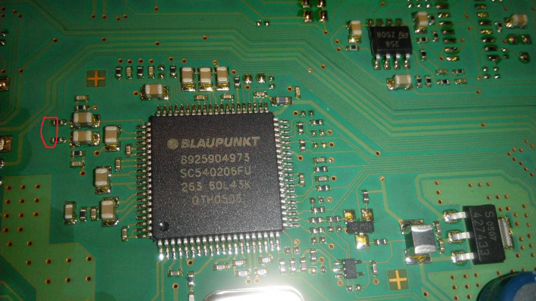

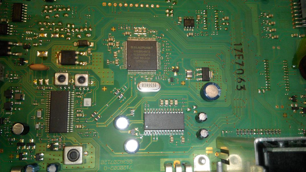

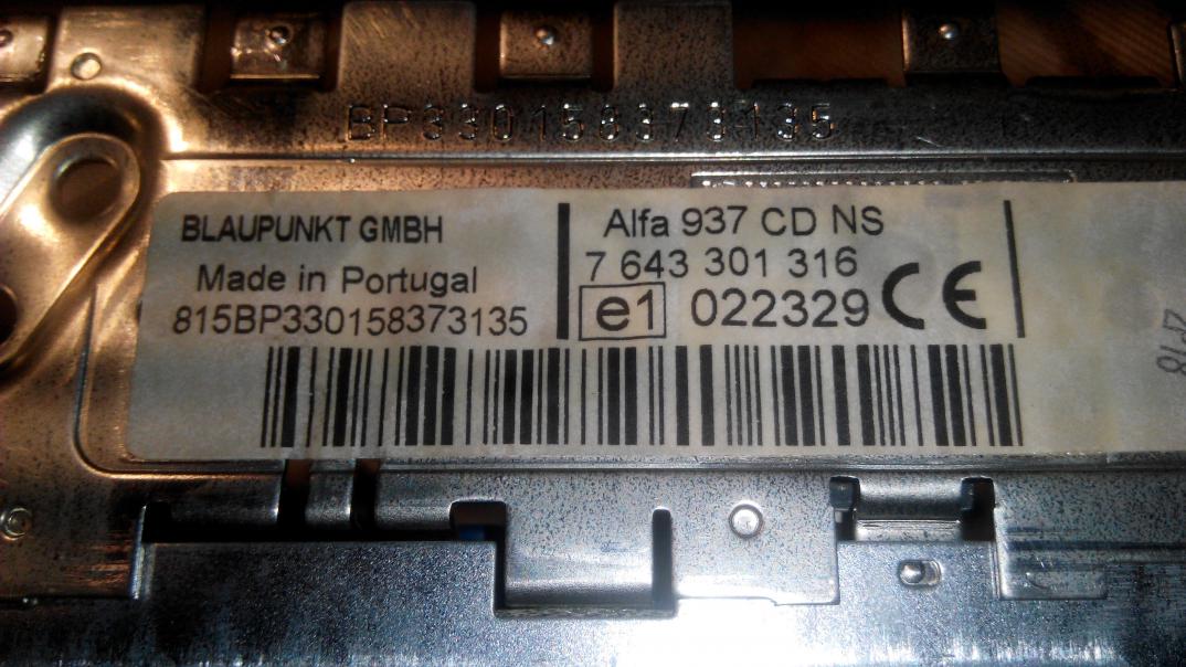

Witam, posiadam radio 937 CD NS 7 643 301 316 z 2005r. z SW 3.19 czyli powyżej 3.16. Nie działają kombinacje SRC ON styk pinów. Pozostaje rozwiązanie ze strony 15 kolegi esati chyba, że jest jakieś inne rozwiązanie o którym nie wiem? Nie interesuje mnie zmieniarka fabryczna, yatour ani inna. Moja płyta trochę się różni od esatiego w załaczeniu foto. Proszę o wskazanie odpowiednich punktów oraz schematu podłączenia przełącznika i gniazda aux.
Czy to te punkty które zaznaczyłem na czerwono?
http://www.forum.alfaholicy.org/atta...d=183118&stc=1http://www.forum.alfaholicy.org/atta...d=183119&stc=1http://www.forum.alfaholicy.org/atta...d=183120&stc=1http://www.forum.alfaholicy.org/atta...d=183121&stc=1http://www.forum.alfaholicy.org/atta...d=183122&stc=1

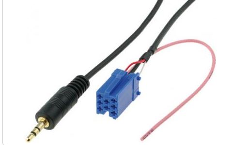

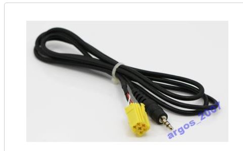

Witam, posiadam alfe 147 z 2002r. radio obsługuje funkcje on+src. Chciałbym aby radio można było podłączyć do smartfona,
(1 opcja) skorzystac z tej przejściówki?
Załącznik 194841
bo ta raczej nie (2 opcja):
Załącznik 194842

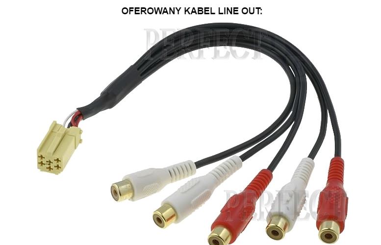

W przyszłości chciałbym podłaczyc subwoofer za pomocą
Załącznik 194843
dlatego nie chce korzystać z drugiej opcji. Na tej pierwszej przejściówce będzie odtwarzało dźwięk z samrtfona?
Druga opcja by nie zadziałała ;)
Skoro opcja 1 to kabelek aux in, pasujący do blaupunkt, to będzie działać z smartfonem (wyjście słuchawkowe).

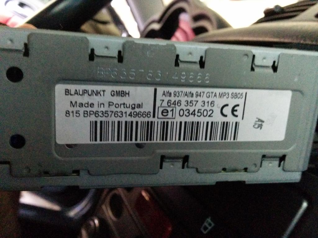

Witam, troszkę odświeżę temat, mianowicie mam takie radyjko Załącznik 200528Załącznik 200529 i teraz pytanie, czy do niego będzie działała niebieska kostka z wyjściem na jacka ? Dodam że kombinacja src+on nie daje nic, radio poprostu się włącza.. Czy jest jakaś opcja żeby to zadziałało? Pozdrawiam.

W niebieska kostka od zmieniarki są dwa piny data-out i data-in(schemat sam wrzuciłeś). Musisz ich zewrzeć. Wtedy na właczonym radiu przyciskiem scr zmienisz źródło na zmieniarkę.
