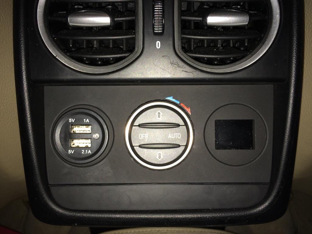

Mam tylko jeden problem, po podłączeniu nadal wieje mi zimnym powietrzem z kratek.. Z tyłu i od kierowcy bez znaczenia na ustawienie. Panel z tyłu reaguje, bo jak dam full auto to wrzuca Klime w aucie itd. Może teraz powinienem wykasować błędy i osiowanie? http://www.forum.alfaholicy.org/imag...018/11/168.jpg

Silniczek ten dokładany, jak i również ten stary z cięgnem na tunelu reagują dopiero, gdy pokrętło od temperatury przekręcę w skrajnie maksymalne położenie, czyli na "LO" lub na "HI". Gdy ustawię na maksymalnie ciepłe, wtedy również zaczyna lecieć ciepłe powietrze. Tylnym panelem mogę zrobić dokładnie to samo, czyli jeżeli ustawie na maksymalnie ciepłe to silniczki dopiero reagują i zaczyna lecieć ciepło z kratek.

I mówisz, że przez to będzie taka akcja? Że nie będę mógł w ogóle regulować "pośredniej" temperetury w lewym przodzie i z tyłu? Tylko max ciepło, albo max zimno? Dodam, że również nie mogę wyłączyć całkiem nawiewu z tyłu, mimo że wciskam przycisk OFF... Tak samo jest z kierunkiem, w sensie leci cały czas na nogi i z kratek, nawet jak włączę same nogi albo same kratki to i tak leci cały czas bez zmiany. Reaguje jedynie jak przekręcę tempereture na maksymalne ciepło, bądź zimno.

Szczerze brak mi już pomysłów. Pomijam fakt, że tylny panel nie reaguje w ogóle na zmianę kierunku nadmuchu, tak samo jak nacisnę przycisk "OFF", z kratek nadal leci nadmuch.
