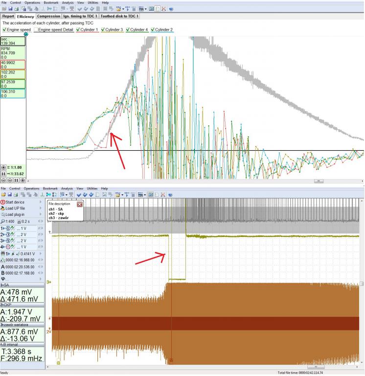

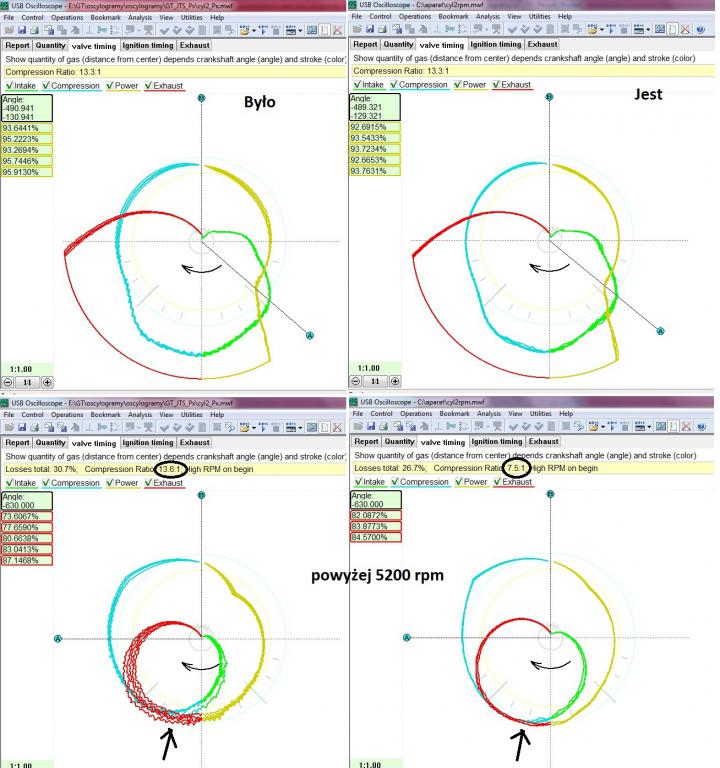

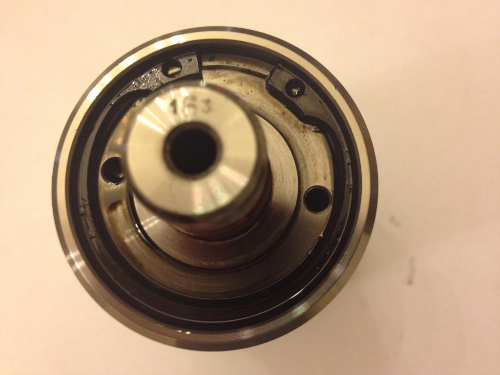

- wariator jest elementem dwustanowym, włączony, wyłączony.

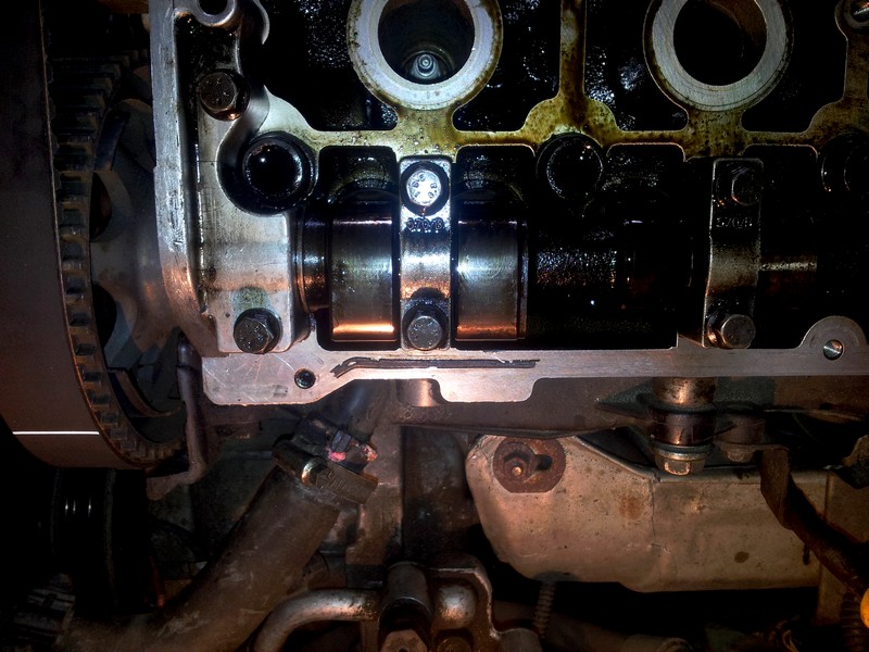

- może się zacinać jak nie były czyszczone kanały olejowe lub jest stary olej.
- może także być zacięty mechanicznie, w jednym położeniu.

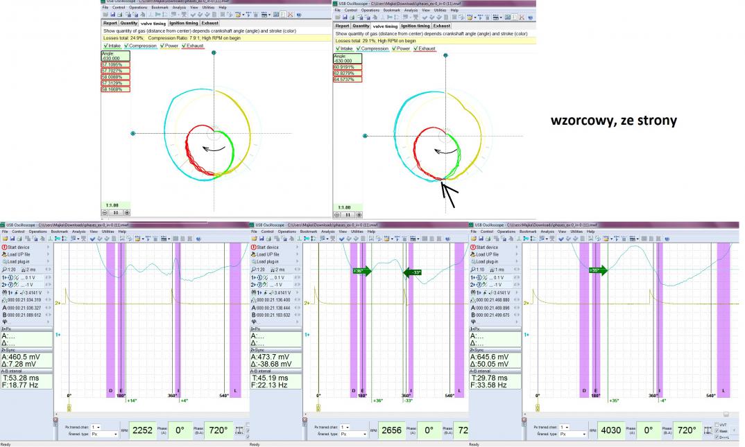

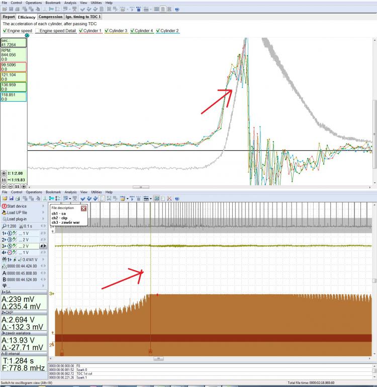

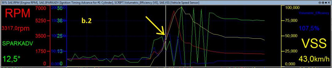

- co do zrzutów to taka mała uwaga, nie została włączona zakładka VVT.
- ze zrzutów wynika że wariator włącza się bardzo wysoko w stosunku do obrotów, wrecz ma charakterystykę liniową.
- tylko może tak ma być, nie znamy chrakterystyki dla JTS, tego nikt nie mierzył.

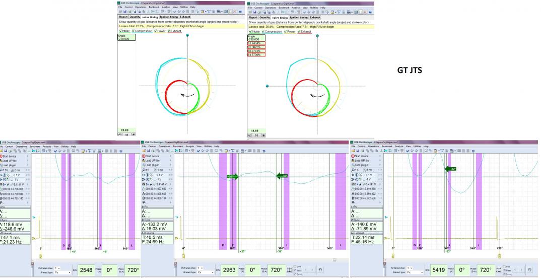

- dla silników TS jest metoda pomiaru efektywnosci wariatora, no moze metoda jego szybkiego sprawdzenia.
- rozgrzewany silnik,
- silnik na obrotach jałowych, na zaciski elektrozaworu wariatora podajemy 12 V.
- silnik nie powinien zgasnąć.
- w JTS chyba musi mieć petlę zamknięta, czyli obroty > 1500 i można robić test wariatora.
- włączony wariator wymusza lepsze napełnianie komory cylindra.
- wariator nie ma wpływu na zawory, zamykanie , otwieranie.

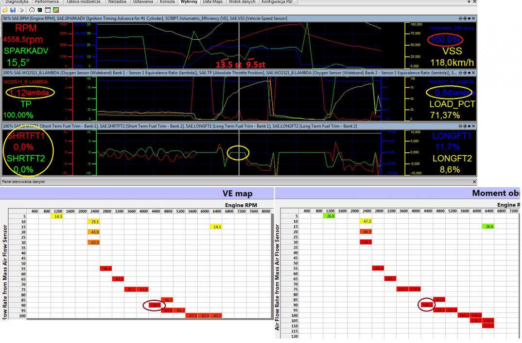

@wilQ

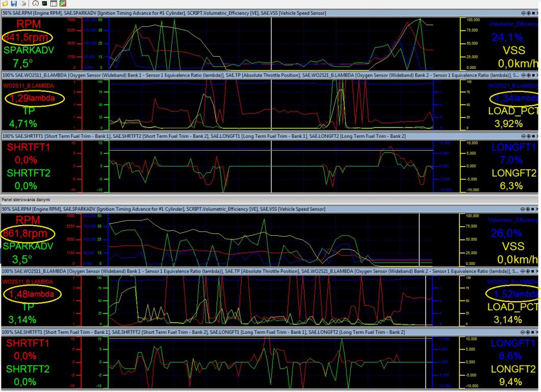

- uwagi w poprzedniej mojej odpowiedzi były także dla Ciebie.
- brak logu rozgrzewania silnika, pomiar ciągły od startu do 2-3 ticku temperatury
- nie logować napięcia sondy pre-cat.
- brak logowania integratora sond pre-cat bank 1, 2.
- wysokie DTV w twoim przyypadku
- takie wysokie DTV powoduje, że parametr adaptacji krótko i długo terminowej (Long, Short) jest powyżej normy.Kod:Czynnik FRA 1 (obciążenie aktualne): 1,05222
Czynnik FRA 2 (obciążenie aktualne): 1,03870
Czynnik DTV 1: -6,83
Czynnik DTV 2: -6,69
Faza adaptacji przepustnicy: 0
- nie wpływa to na osiągi silnika, tylko na zwiększone spalanie.
- ECU nie potrafi skompensować parametrów, możliwe przyczyny to sondy lambda, wtryskiwacze, świece zapłonowe, cewki, olej w gnieżdzie świec.
- dopiero test OBD pozwala namierzyc parametry Long,, Short i okreslić skalę problemu.
- pomocne może być twoje zdanie o tym twoim aucie, jak się obecnie sprawuje, jakie ma parametry dynamiczne.
- ile zostało z tych 165 koni ?
