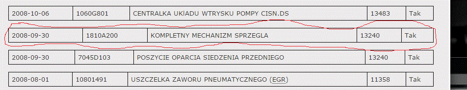

tak się czaje i czaje, u mnie przypadek jest taki: w zime na zimnym, nie zawsze - po odpaleniu słychać stukanie, jak by coś luźno się kręciło. Od paru msc nie występuje ten objaw z racji plusowych temperatur, dodatkowo w zimie słychać i czuć na pedałach chrobotanie, na biegu jałowym - obecnie nie występuje. I kolejny objaw który występuje bez względu na okres i temperaturę to nawet na biegu jałowym słychać dźwięk/stuk w momencie wyciskania sprzęgła. W czasie jazdy podczas odpuszczania sprzęgła występuje stuk i delikatne szarpnięcie - czasem zdarza się że wszystko pracuje płynnie i zero wymienionych objawów. Przebieg udokumentowane 98 tys ( przy 20 paru tys wymienione kompletne sprzęgło, czemu ? nie wiem)
http://www.forum.alfaholicy.org/atta...d=169393&stc=1 yeep, pomyłkaprzy 13
Aftermarketowe koło dwumasowe wytrzymuje ok 100 000 km, to nie jest tajemnica. Ja miałem identyczny przypadek - na gwarancji przy 30 000 km wymienione kpl sprzęgło. Wymieniłem komplet ponownie przy 137 000, bo dwumasa również stukała na zimnym.
