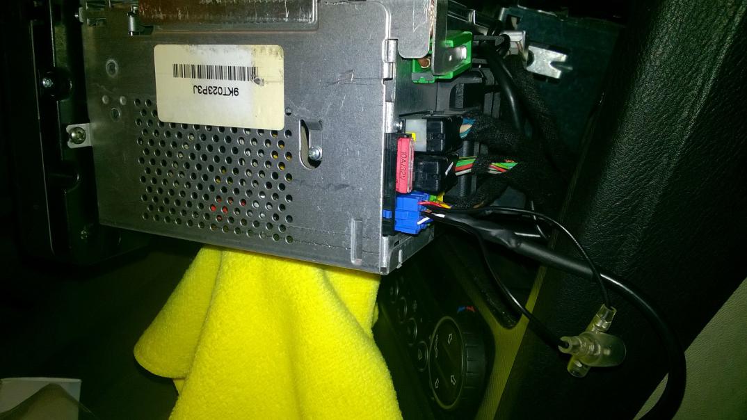

Hideto nic nie łączyłem mało tego przy kostce którą wpiąłem w radio. Nie ma żadnych odstających przewodów a bynajmniej nic takiego nie zauważyłem.
Możesz zrobić foto w którym miejscu są te odstające przewody ?
Nie. Bo znowu mi radio będzie odostawało pół metra. Poczytaj instrukcje. Powinna być informacja o tej zworce.
Fotka z netu. http://www.forum.alfaholicy.org/imag...016/01/396.jpg

Mogę potwierdzić słowa kolegi [MENTION=61730]hideto[/MENTION] - u mnie podobnie działa bez żadnego problemu. Pliki mam tak jak w instrukcji w katalogach od CD01 do CD10 z nazwami zaczynającymi się od liczby 01 itd. Wszystko działa bardzo dobrze, tylko wkładanie radia to dość ciężka operacja...
Zdjęcie wtyczki poniżej, po prawej stronie.
Załącznik 189402

W weekend sprawdzę te 2 przewody czy w ogóle są i czy są połączone
