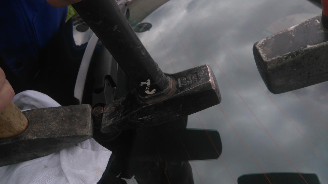

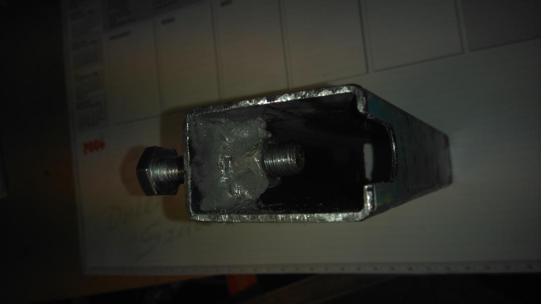

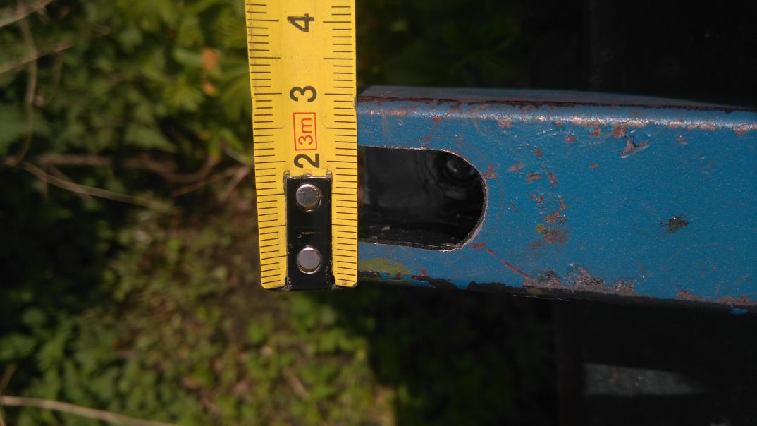

U mnie też pojawiła się woda. Do odkręcenia nakrętki musiałem użyć młotka, i to nie jednego a trzech Załącznik 228342 :cool: Dorobiłem sobie ściągacz do zdjęcia ramienia wycieraczki Załącznik 228343 może wymiary się komuś przydadzą Załącznik 228344Załącznik 228345Załącznik 228346Załącznik 228347 Wymieniłem uszczelkę, zobaczymy może pomoże :questionmark:.
Często żaden środek nic nie pomoże jeśli stożkowe wielowypusty na których osadzone są ramiona wycieczek czy to przednich czy tylnych zaśniedzieją. Duże ściągacze mają problemy z ich oddzieleniem.
Więc i młotkiem czasami trzeba się wspomóc.
Nasączałem śrubę specjalnym środkiem penetrującym zardzewiałe gwinty przez dwa tygodnie, dopiero zdrowe puknięcie młotkiem pomogło :)
Szkoda, że nie wiedziałem o tej zapasowej uszczelce. Ja też mam fabryczny ściągacz, ale się wyginał... ten wykonany własnoręcznie jest superancki i miażdży system.
