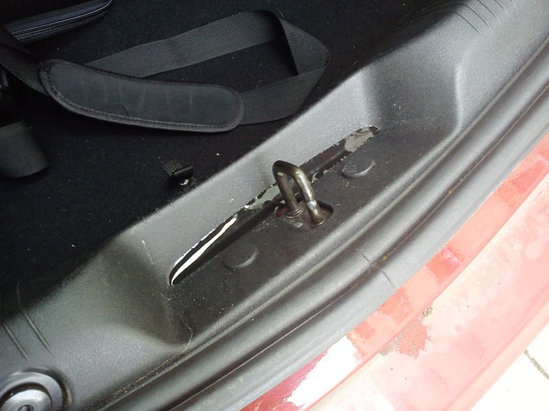

    Po ostatnich deszczach już 3 razy po otwarciu bagażnika zauważyłem coś takiego:
Nazwa:	DSC00215.jpg
Rozmiar:	79.8 KB
    Czy Wy macie tak samo?

    Na razie nie, ale mam wrażenie, że niestety woda zbiera się w zagłębieniu pomiędzy klapą, a zderzakiem. U mnie na białym lakierze doskonale widać, że woda nie ma odejścia w tym miejscu - wydaje mi się, że u Ciebie puściła uszczelka, albo jest uszkodzona, proponuję silikon w sprayu i zrobić testy szczelności.

    To efekt przepuszczania uszczelniacza wycieraczki tylnej (gumowe kółko przylegające do szyby) - wystarczy go zmiękczyć sprayem siliconowym do uszczelek

    Miałem to samo, po jakimś czasie padł mikrostyk klapy - do wymiany na gwarancji.

    Podniosłem klapę i nie widzę żadnego uszczelniacza - trzeba demontować cały ten plastik?
    05 2007
    8,623
    Nic nie trzeba podnosić. Ta uszczelka jest na zewnątrz - talerzyk gumowy wokół osi wycieraczki

    Lepiej to od razu uszczelnić/wymienić. W mojej starej 147 uszczelka przepuściła wodę do silnika wycieraczki co spowodowało spalenie silnika (dosłownie) i zadymienie całego auta. Naprawili to od razu ale zapach spalenizny pozostał przez dłuższy czas.

    Po co wymieniać na taką samą? - one fabrycznie nowe są zbyt twarde... smar siliconowy do uszczelek załatwia sprawe

    Jutro jadę feralne osłony założyć, więc poproszę w ASO, żeby się tym zajęli. Przynajmniej będą wiedzieć, co robić.

    one nie sa za twarde tylko za luzne, psikanie nie pomoze , smarowanie (w sensie uszczelenia gestym smarem a nie psikanie sprayem)
    moze na chwile pod warunkiem ze nie jezdzimy na myjke cisnieniową. Jedynie przyklejenie uszczelki do szyby trwale zalatwia sprawe
