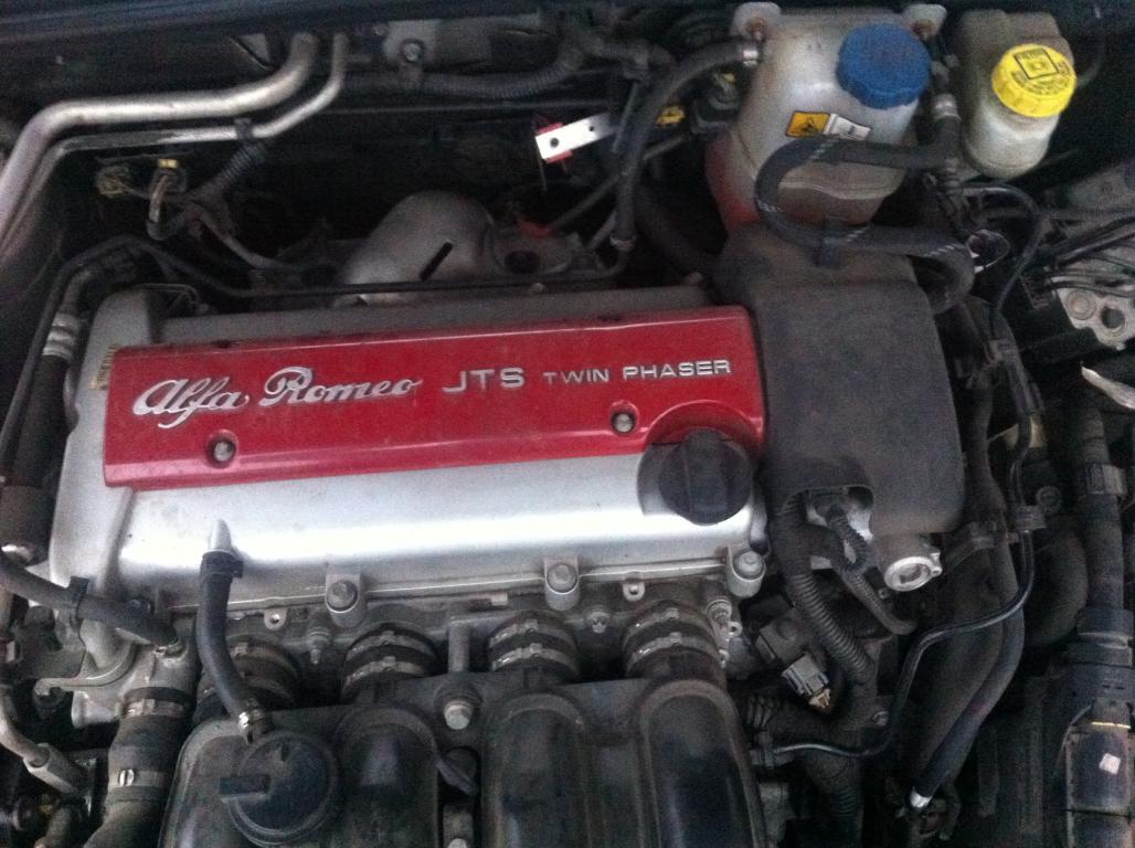

Mógłby ktoś bardziej kompetentny ode mnie zrobić zdjęcie które śrubki trzeba odkręcić i co trzeba podnieść koło silnika aby wymienić te elektrozawory :)

Załącznik 220452
Załącznik 220452
Łopatologicznie prosze. Odkręcam to czerwone czy całość? Najlepiej Zaznaczcie jak możecie
Samo czerwone. Pod tym masz elektro zaw.

Dobrze że miałem dobre klucze bo dojściem tam jest dość słabe.
Po zmianie odpaliłem i powiem tak... błędy od razu zniknęły - zobaczymy jak będzie dalej. Dodatkowo nie było tak jak zawsze że obroty falowały tylko odpaliłem poszły w górę - trzymały się na stałym poziomie i po chwili zeszły na niższe i trzymały się. Czy to normalne...
