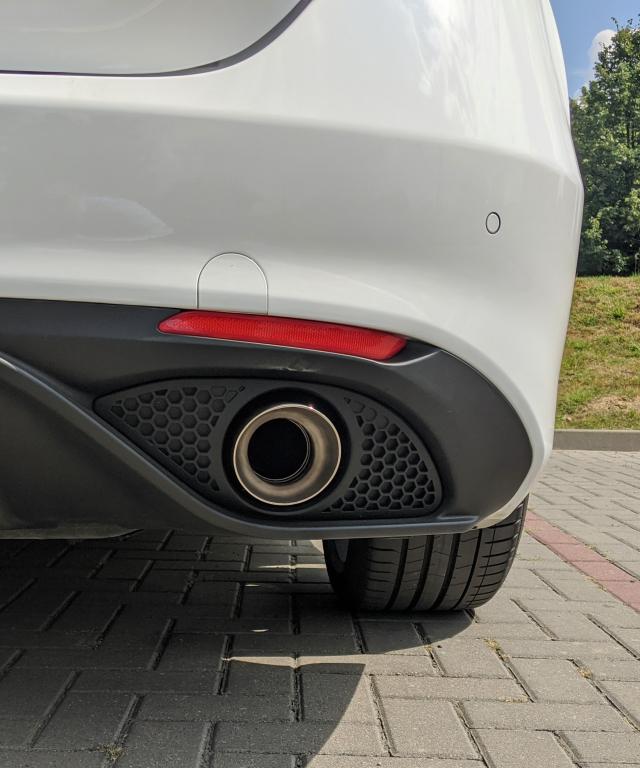

mial ktos problem z nieori koncowkami wydechu, ze obcieraly otwory z dyfuzora Veloce? koncowki 63mm/101mm.
Jakis czas temu zalozylem karbonowe, matowe z ali i po 2 miesiacach mam taki problem, ze jak jest wydech zimny, auto nie jezdzi to nic nie styka z plastikiem, ale wystarczy ze troche pojezdze i jak przygladalem sie koncowkom to przblizaja sie/ocieraja plastik i pojawia sie bialy proszek (zapewne z obcieranego dyfuzora zwiazane z wysoką temperaturą), wystaczy ze auto/wydech ostygnie i wraca do normalnego polozenia. Jak zaczalem ruszac tymi koncowkami to problem jest chyba z ruchem przod/tyl czyli wysuwaja sie i chowaja
rozumiem, ze masz koncowki nakrecane bezposrednio na wydech ? przy 100mm maja malo zapasu do poruszania sie a wydech pracuje i moze sie odksztalcac zarowno termicznie jak i na nierownosciach. Otwor ma z tego co wiem 110 mm wiec masz tylko po 0,5 cm zapasu z kazdej strony, w serii sa atrapy w ktore jest luzno wpuszczana rurka z wydechu, wiec problemu nie ma
ja ostatnio zamontowalem do Businessa Ragazzona z nakrecanymi na wydech koncowkami 90mm (Racing) jest odpowiedni zapas w otworach i nie obciera/obija sie, glownie chcialem uniknac tego efektu rurki w rurce z serii. W koncu pozbylem sie tez tej parszywej pojedynczej koncowki :P Z efektu jestem zadowolony, dzwiekowo na razie slysze roznice glownie na niskich obrotach i przy starcie na zimnym (przyjemny basik), w wyzszych zakresach podobno musi sie troche przepalic i bedzie troche glosniejszy, poki co niewiele glosniej choc po 100km jakby troche zaczyna sie zmieniac. W razie czego zawsze mozna wymienic jeszcze srodkowa czesc na 3 cale :) Dyfuzor z Ali, spasowanie z linia zderzaka super ale nie jest tak w 100% plug&play jak pisza, trzeba wyciac 2 male elementy mocowania ze zderzaka nozykiem, naciac w 2 miejscach miejsce na zatrzask i dodatkowo przewiercic dodatkowe 2 srubki zeby szpary miedzy odblaskiem a zderzakiem nie bylo ;P
Załącznik 272094Załącznik 272098Załącznik 272096Załącznik 272095Załącznik 272097
Tak, racja. Nakręcane te końcówki i faktycznie mało tam miejsca , a pamiętam że jak byłem na urlopie na północy to tam kilka razy zdrowo przyjąłem dołek w drodze na nieoznakowanych odcinkach nocą, więc może coś się przesunęło, ale zauważyłem to dopiero po jeździe i powrocie.
Teraz to na poważnie zastanawiam się nad powrotem do tych ori atrap i pomalowaniu ich na czarno. Ewentualnie podrzezbić trochę dyfuzor, ale średnio chciałbym taką opcje.

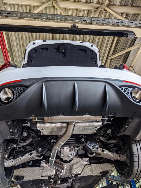

Odebrałem moją Giulię z RCP w piątek wieczorem. Nie mieli jeszcze czasu na nagrywanie filmów czy zdjęć z odciągów, ale wkrótce zrobimy ;) Zrobiłem jeden amatorski film z zimnego startu i umieściłem go na moim kanale na Youtube.
Jeśli porównam dźwięk z moim Megane RS Trophy 2019 (ma też filtr GPF), Giulia brzmi równie głośno na zimnym starcie. Ponieważ Megane ma inny typ skrzyni biegów, Giulia nie brzmi tak agresywnie podczas jazdy. Ale nadal, jeśli przełączę się na tryb D i zmienię biegi łopatkami, to za każdym razem wydaje bardzo przyjemny dźwięk, jeśli zmienię bieg (powyżej 4000 obr / min i na pełnym gazie).
Ponieważ jestem nowy na tym forum, nie mogę tutaj dodać linku wideo.
Jeśli więc ktoś chce zobaczyć ten film, otwórz YouTube i wstaw „ 2020 Alfa Romeo Giulia Veloce Q4 280bhp with RCP Exhaust GPF-back exhaust. Cold start. ” w polu wyszukiwania.

To bardzo prosty układ wydechowy - bez tłumików, tylko rury. Poprosiłem, aby wydali najtańszy i najgłośniejszy wydech. Rozpoczyna się od kołnierza filtra GPF, a kończy rurkami, które zmieszczą się wewnątrz fabrycznych końcówek.
To najgłośniejszy wydech, jaki możesz zrobić dla Giulii z filtrem GPF (bez wyjmowania filtra). W następnej kolejności RCP będzie miał Stelvio mojej żony i dla tego samochodu zrobimy cichszy wydech z tylnym tłumikiem (może nawet z klapką).
