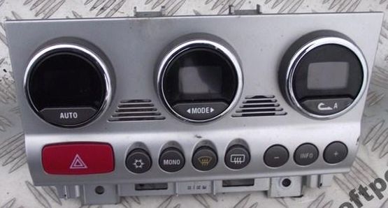

Tak mnie tknęło w przeglądaniu wtyczki presostatu w necie ponieważ natknąłem się na panel klimatyzacji po lifcie i korci mnie aby zmienić to u siebie. Przed i po LF oba panele są w pełni cyfrowe z tym, że po LF panel jest z klimatronika i zapewne posiada inne gniazda instalacji elektrycznej.
Czy ktoś z was Alfisti już to przerabiał?
Panel oczywiście taki jak na foto chcę zamontować. Co jeszcze potrzebuję do tej operacji? Na pewno panel środkowy i co jeszcze??
Załącznik 81625
O tym napiszę nowy temat, wszak ten jest o samej klimatyzacji :]
