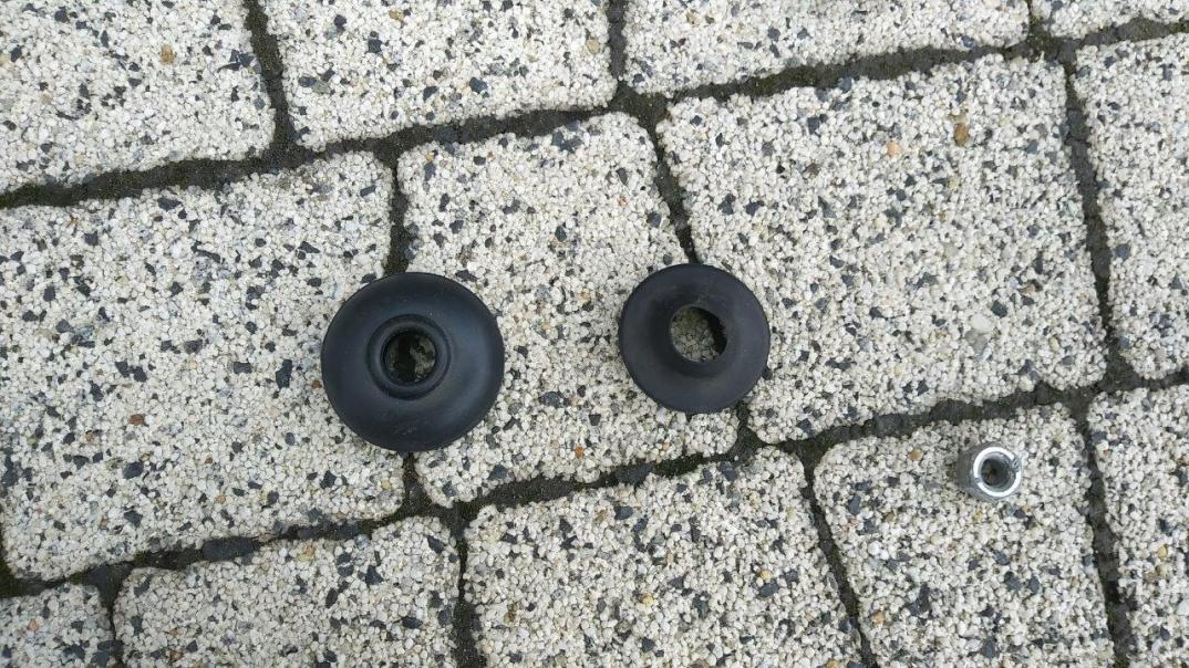

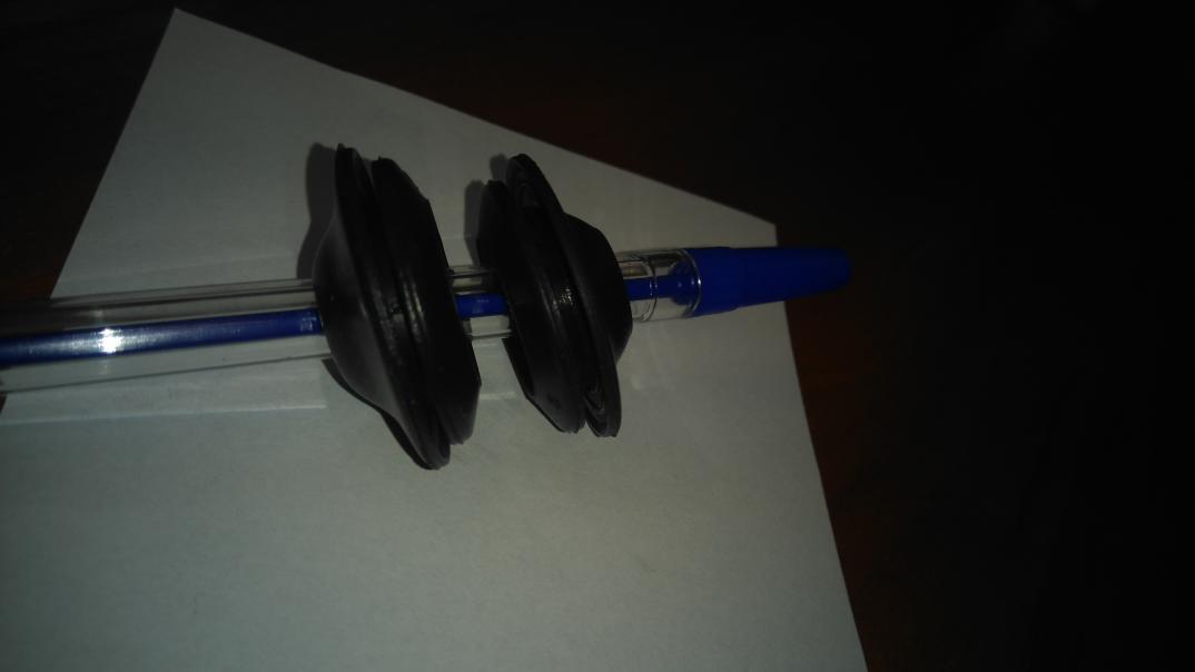

dzisiaj wymieniłem tą uszczelkę na poliftową (50530945 , cena 14,40 w ASO, w Bielsku dostępna od ręki). one się wyraźnie różnią, z lewej nowa:
Załącznik 246339Załącznik 246340

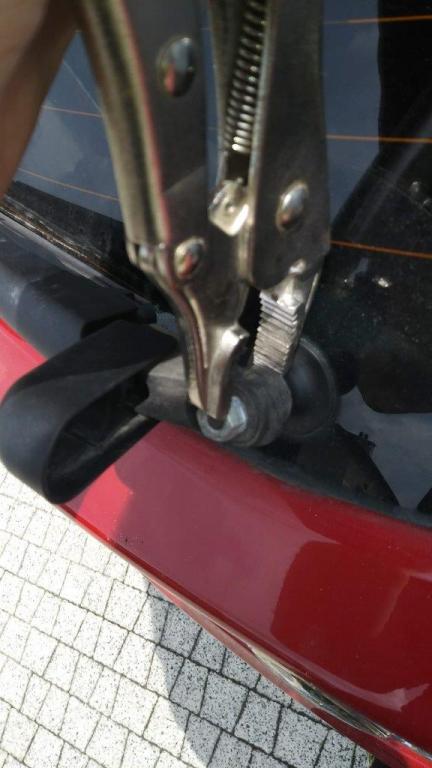

ściągnięcie wycieraczki bez problemu z kluczem samozaciskowym - wykręcić trzeba trochę nakrętkę(żeby nie uszkodzić gwintu kluczem), i złapać jak na zdjęciu z góry nakrętkę a z dołu wycieraczkę - trzeba tak doregulować klucz żeby ostatnia faza zaciskania klucza (największe przełożenie) wypadła w momencie jak klucz zaciśnie się - zeszło za pierszym razem bez bólu (auto ma 5 lat od produkcji).uważać żeby szczypcami nie oprzeć sie o szybę - przy moich było bardzo mało odstępu od szyby.
Załącznik 246338

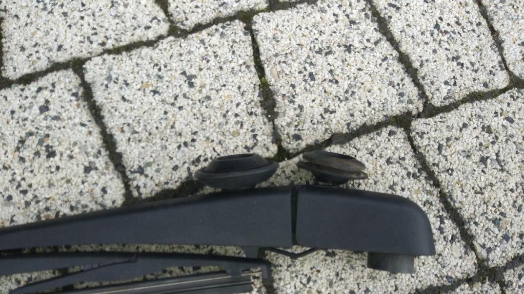

potem wyjęcię uszczelki - trzeba sobie pomóc śrubokrętem trochę, następnie czyszczenie.
Załącznik 246341

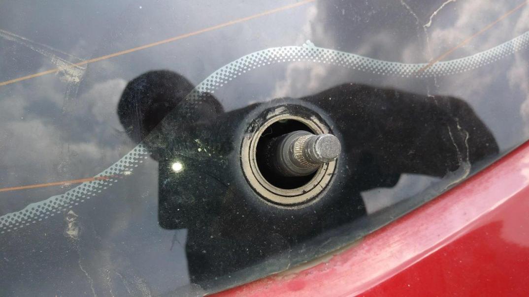

dałem silikon sanitarny do rowka w uszczelce i trochę na szybę, a w przepuście uszczelki prysnąłem trochę silikonem w sprayu żeby lżej chodziła oś w uszczelce i łatwiej się w razie czego nakładało:
Załącznik 246342
