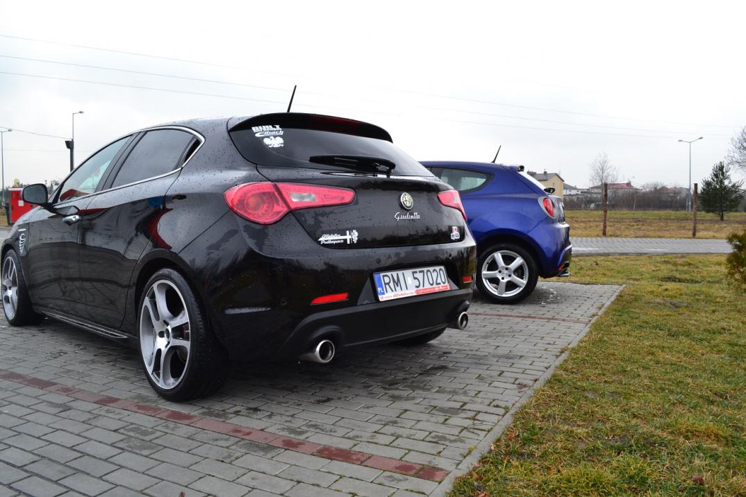

Ewentualnie jak się trafi to idę na całość - 19cali, et30, opona 235/35 - na takiej konfiguracji jeździłeś bez przycierek, prawda?
Prezes, zgodnie z ustaleniami - te wejdą bez rolowania nadkola na szpilkach pływających?
http://olx.pl/oferta/felgi-tomason-t...tml#ff8092caf1
dokładnie takie same miałem i nic nie tarło ;)
to w końcu 19" zakładasz? ;)
ja już 18" nie chce, wyglądają na małe, a komfort jazdy właściwie ten sam - moim zdaniem więcej ma tu do powiedzenia zawieszenie niż koło - no ale kto nie spróbował to i tak będzie mówił że plomby wylatują na takich kołach ;p
Tak, szpileczki z linków od Ciebie już zamówiłem, teraz koło dorwać. Patrząc na moje 18 stwierdziłem że wyglądają jak od wózeczka dziecięcego jednak :D Idę w 19, o komforcie nawet nie myślę (aczkolwiek nie sądzę że będzie jakaś różnica biorąc pod uwagę teraźniejszy setup) i te z linka przygarnę jak się dogadam z właścicielem. Najważniejszy jest wygląd a takie tomasonki myślę, że ten wymóg spełnią w 100% :) Jeszcze raz dzięki, że Ci się chciało odpisywać na tyle pytań.
Boję się podjechać na 10cm do krawężnika na zwykłych turbinach, co dopiero na tych - będę zajmować tyle miejsca co tir :D
Ja też się będę musiał nauczyć tak parkować, dzięki Marcinowi.
