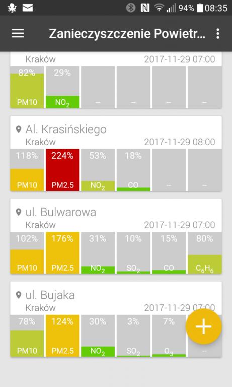

Ano właśnie. Wystarczy samemu poobserwować wyniki pomiarów aby dojść do takiego wniosku.
Przykładowo odczyt z jednego dnia.
Godzina 4:00-5:00, gdzie ruch samochodowy jest niewielki:
Załącznik 238523
I godziny 7:00-8:00, podczas porannego szczytu
Załącznik 238524
Hm... zwiększa się ruch samochodowy i stan powietrza się poprawia. Czyli Kowalski z Iksińskim zakończyli nocną sesję grzewczą i właśnie jadą do pracy.
